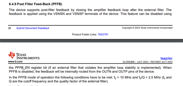

对于 TAS2781、是否有任何推荐的 LC 滤波器可用于提高 EMI 和/或性能、同时保持 IV 感应的所有功能? (e.g .10µH + 0.68µF)
数据表中有几处提到"RL = 4Ω+ 15µH "、但找不到显示15µH  电感器的图表。
另外、在 PurePath 控制台3中、只有一个" 5µH 支持"选项。 这是否相关?
    因此、不存在会对 IV 检测性能产生重大影响的滤波器配置
    D 类 EMI 的典型滤波器是在每个输出端使用100-300Ohm 的铁氧体磁珠和1nF 并联电容器。 数据表中提到了这一点。 但是、如果 EMI 仍然是一个问题、可以增加 L 和 C 以将 FC 移至较低的频率。
    对于 FB+C 滤波器、我们提供了一项被称为后置滤波器反馈(PFFB)的功能、该功能将包括放大器增益环路中的 FBC 滤波器、并降低扬声器处的 THD。 但对于较大的 L 和 C 滤波器、将需要禁用此功能。 我建议您为 FB+C 滤波器留出空间并启用 PFFB。
    RL = 4Ω+ 15µH 是用于在数据表中进行一些测量的负载。 在工作台上对我们的器件进行特性分析时、我们不会使用扬声器、而是使用一系列 R+L 来模仿扬  声器的性能
    5uH 支持是一个将修改空闲通道 D 类开关的功能。 我要求设计团队对此做出更多澄清。 它优化的内容
    LC 滤波器的切换值可能足够低、从而完全消除768kHz 下的所有 D 类开关、而无需担忧。 不过、这种滤波器会增大 THD、
