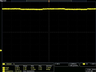

您好
如何操作:CPU 的 I2S -> DAC Analyst -> AMP (TPA3118D2DAPR)->内置扬声器输出
音频输出端口:用于通过电视和内置扬声器设置和控制音频输出的 HDMI
症状:在交流电源关闭/打开测试期间,扬声器不输出声音。
验证详细信息:
初始引导低电平->高电平在引导期间更改、当将 FMT 检查为范围时-不正常
FMT 是输入引脚、因此请检查尽管外部存在下拉电阻、但它为什么输出为高电平。
使用示波器检查 FMT 引脚时、会将其设置为高电平、波形的上升和下降间隔约2.4秒。
Thankse2e.ti.com/.../MAIN-_5F00_-14_2D00_AUDIO-DAC.pdf
    David、您好!
    FMT 是一个输入引脚、不应该改变、 从原理图来看、我看到它通过 R226被拉低、所以我会检查这个电阻器的两侧以确保它真的被拉 低。
    我们使用 PD/PU、因此、当引脚未从外部驱动时、这些电阻器可将引脚拉至已知状态  、如果读取的值为 H、则可能是其他器件将其驱动至高电平。
    您是否看到其他下拉电阻器(用于 DEMP 和 FLT)工作正常并且  在这些引脚上看到低电平? 如果一切看起来都好,可能是阻力有一个问题!!!
    请进行一些健全性检查、例如更改电源、并   相应地看到"高电平跟踪 DVDD"。
    当您处于该位置时、 检查 XSMT 并确认它为高电平(取消静音)。
    另外一个注意事项是、在 PCB 上、电源去耦电容 应  尽可能靠近引脚。
    请 为 LDO 和 CPVDD 添加更多去耦电容器
    请在所有 I2S 信号上使用相同的22至100欧姆串联电阻(您仅向其中一个信号添加33欧姆)
