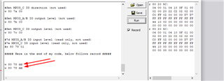

    第3行中的08 08仅是寄存器0x38、0x39、是只读的、因此不存在问题。 然后、如预期的那样、行寄存器0x78已从0xBD 更改为0xDD。 最后一个寄存器是未使用的寄存器0x7D。 它不在数据表中、因此我甚至可以通过少读取一个字节来跳过它。
    似乎只有寄存器0x78发生了更改。 但我注意到了一点。 当我按下命令窗口中的"record "来查看发生的情况时、我可以看到 CodeControl 软件自动添加了"w 80 78 DD"。 请查看下图:
    这就是寄存器值发生变化的原因。 我这边有2个问题:
    -为什么会发生这种情况?
    -你认为当我用我的 MCU 在后期产品将寄存器0x78写入0xBD 时,它会正常工作,还是你认为软件会由于一些内部限制而阻止这一设置?
    顺便说一下、MCKO 或其他设置和 TXOUT 具有相同的效果。 当 TXOUT 0x0d 被路由至 MP0时、它一直是一样的、它一直位于 MP1上。 此处是不同设置的片段。 CodeControl 软件始终自行将0xDD 写入0x78。
    埃里克

    我从未见过 向脚本中添加代码、但 坦率地说、 我不使用 CodeControl、而是使用 PPC3 (纯路径控制)软件附带的 I2C 主站。 您可以从 ti site 下载 PPC3、 其 GUI 外观与上述相同、请使用 PPC3进行尝试、如果未执行此操作、则是 与 CodeControl 相关的问题。
    另一个建议是将这些寄存器设置为默认值 、看看它是否 在末尾再次添加额外的一行、或者在什么条件下不添加。
    阿拉什
    尊敬的 Arash:
    非常感谢您的更新。 我将使用 PPC3重试、并告知您。 我在 MCU 上并行尝试过、一切似乎都正常工作。 似乎实际上是 CodeControl 的一个错误。 感谢您的全力帮助。
