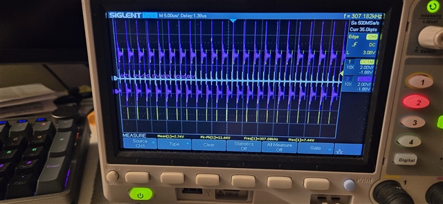

我有一个带有 TLV320DAC3101IRHBR 的定制电路板、它通过 I2S 连接到 ESP32、而且 扬声器中出现背景白噪声的问题很大。 扬声器的嘶嘶声就像我把一个强大的放大器连接到他们在全音量,我听到的嘶嘶声从6英寸的距离,这是不正常的。 设置(音量、增益等)几乎无关紧要。 与简单 MAX98357连接的同一扬声器(8Ohm)和同一 ESP32根本没有背景噪声、但 TLV320DAC3101IRHBR 实在太糟糕了。 通过 I2S 发出的声音很好、但背景噪音让我大吃一惊。
如何消除 此背景噪声?

    这正是我要使用 TLV320DAC3101而不是 MAX 的原因、因为我需要 I2C 控制。 时钟和数据匹配根本无关紧要、因为即使没有任何时钟和数据通过 I2S 传输、启用扬声器放大器后也会立即产生白噪声。 所有数字 I2S 信号均为下拉状态、扬声器应处于静音状态。 我甚至尝试将所有音量和增益控制设置为零、但启用放大器后出现相同的白噪声。

    您是否有用于测试的示波器? 您能否在连接和未连接扬声器的情况下共享输出波形的捕获结果?
    很奇怪、启用放大器后会立即产生噪声、即使拉低了数字数据也是如此。
    只需确认一下、您将扬声器连接至引脚19和22、将单独的扬声器连接至引脚23和26、正确吗?

    是的、扬声器连接到19和22。 连接扬声器时的波形:
    CH1 (黄色) SPKLP、CH2 (紫色) SPKLM、白色(CH1-CH2)

    您好,Dmitry。
    PWM 的占空比看起来非常稳定、任何其他扬声器也会发生同样的情况、对吗? 您使用的是电感式扬声器还是压电式扬声器等其他类型?
    您是否有1个以上的器件可以测试? 在他们的任何一个上都是一样的吗?

    伊凡、您好!
    扬声器为感应式。 我尝试了几个板,甚至做了另一个板修订与专用电源(直接从1S Lipo 电池)扬声器放大器,但相同.

    您好,Dmitry。
    我对可能存在的问题感到非常困惑。
    您是否可以直接使用我们的其中一个 EVM 进行测试、以检查硬件上是否有问题?
