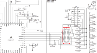

我们将 在我们的单输入设计中添加 PCM9211PTR。 根据 PCM9211PTR 评估文档、有一个单通道但也有一个缓冲器 U8、很可能是每个光通道输入都有单独的输出。 在本例中、我们只需要1个光输入、请告诉我我们是否可以将其移除?
根据数据表、光输入和光 RX 引脚之间不需要任何额外元件、因此请确认我们不需要缓冲器、因为评估板中有该缓冲器、并且没有其他器件?
正是通过这种方法将光学输入 J8的输出直接连接到   PCM9211PTR 的 RXIN2。
    高棉、
    您可以将其移除、并将相应的 输入直接连接至 PCM 芯片。
    阿拉什
    谢谢 Arash、我会把光输入直接连接到这个芯片的光输入端。
