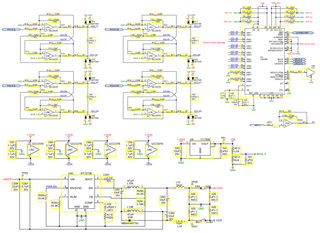

嗨、大家好!
我在 ADC 输入级使用了 TI #MC33078DR 运算、 请参阅下面的 原理图
当我燃烧了大约8小时,没有声音输出。
目视发现 MC33078已烧坏、但更换后恢复正常。
如果原理图中有任何问题、请提供帮助和建议?
    你好、William、
    我在原理图中没有看到任何明显的问题。  您是否有卷带包装标签?

    尊敬的 Ron:
    烧烤过程只打开电源,输入音乐 ,检查正常声音,然后 让它等待8小时。
    我测量了 每一点的波形,发现 在接通电源期间,在 Net#+5VA 上有"过度射击"达到8V。
    当我移除保护二极管(D14/D19/D17/D22/D26/D40/D38/D41)时、 过冲消失。
    压力似乎是由#MC33078产生的
    我无法理解这种过度拍摄是如何产生的? 我不知道它是否与#MC33078燃烧有关?
    作者:William、
    我预计+12V 首先介于-12V 之前、运算放大器输出最初为高电平。 这是电源电压和上电期间的输入共模范围所致。
    5V 过冲对于 MC33078不是问题、但对于计算机 U3可能是问题。
    作者:William、
    有多少个采样发生了这样的故障?
    尊敬的 Ron:
    有两个样片出现故障。
    作者:William、
    如果您认为这可能是与 MC33078相关的问题、可以按照以下路径进行操作。 始终参考数据表规格、Icc 电源电流是显而易见的。
