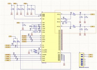

我们正在使用 TAS6422-Q1 D 类音频放大器并执行与之相关的测试。 我们遇到了一个问题、希望您能帮我们解决这个问题。 下面我将简要总结这个问题。
我们正尝试使用放大器来驱动喇叭声。 我们在电路中使用一个阻抗为2欧姆的扬声器。 电源电压为14.4V、消耗的电流约为2.5A。 但是、当尝试达到高 dB 电平时、我们会注意到声音失真、输出信号被削波。 与此问题相关的示波器屏幕截图可在随附的照片中查看。 这些屏幕截图描述了相同的音频文件、但具有不同的振幅值。 有关我们正在使用的音频文件的信息可在随附的照片中找到。
我们使用的电路的滤波器部分以及原理图文件如下所示。 该模块的设计基于 TI 的评估板设计。
您能协助我们解决这个问题吗? 祝你度过美好的一天!
谢谢。
    这看起来像是电压削波。  请验证您的电源在更高功率下是否稳定。  如果您需要更大的振幅、则需要更高的电源电压。
    S·格雷格
    通过对不同的负载和不同的电源进行实验、我观察到电源工作稳定。 但是、我们会看到音频信号中也会出现相同的失真。
    我想向您详细解释一下这件事。 当我们在低音量下播放一个.wav 文件时、信号没有失真、但是当我们想要增加音量时、我们遇到了这个问题。 此外、我们在播放双频声音、而不是单频声音时会遇到这个问题。
    使用 TAS6421-Q1放大器可以实现多少 dB 的声音? 如果您有任何相关信息、可以与我分享吗? 我们需要在电路中获得105-110 dB 的声级。 有可能吗?
    我仔细研究了示波器屏幕截图、发现垂直轴设为每分段5V、我们可以看到信号在大约12Vdc 的频率下削波。  这表明放大器正在被推到其电压处理能力以下。  这就是为什么它在低音量水平下运行、而在高音量水平下不运行的原因。
    音频功率放大器是电压放大器、可以提供大电流来移动扬声器。  放大器只能以瓦特为单位提供功率。  从放大器和扬声器组合中获得特定的 SPL 等级。  扬声器需要具有 SPL 规格、以便通过放大器提供的功率提供所需的 SPL。
    您需要与扬声器供应商合作、确定扬声器满足 SPL 规格所需的功率。  然后、我们来看看您需要哪种类型的放大器功率才能满足该规格。
