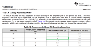

我们使用 TAS5411-Q1、默认为26dB、输入电容为1uF。
如果将增益设置为26dB 至36DB 并将输入电容保持为1uf、有何副作用?

    如果您使用数据表中的公式、并且您 使用9k Ω 的输入阻抗。  低频将会从5.3Hz 到18Hz 有-3dB 的变化。

    如果我们无法跟踪9KOhms 的阻抗、并将增益32dB 设置为36DB。
    可能触发过流保护? 还是有副作用呢?

    您不应触发过流保护或任何保护。  在音频播放过程中更改增益设置可能会产生 POP、如果放大器过驱动、则可能会产生过流保护。  在播放音频时、显著更改增益时需要小心。
