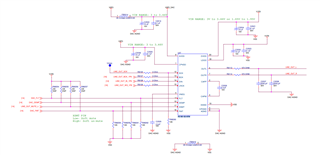

[参考译文] PCM5102A:设计审查
Guru**** 2500875 points
https://e2e.ti.com/support/audio-group/audio/f/audio-forum/1347298/pcm5102a-design-review
器件型号:PCM5102A
您好、TI 团队、
请帮助我们复查 DAC PCM5102APW 的原理图、并请分享您的宝贵评论。
桑德拉
    大家好、Sandra、对我来说很好、只是有几条评论。
    对于 I2S 信号、我通常在输出端添加一个22至100欧姆的
    XSMT:你真的想把它静音吗?  软静音(低)/软取消静音(高)
