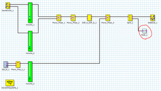

我们希望使用 TLV320AIC3254检测 LOL 输出的输出电平(音频音量电平)。
(我们必须实施输出电平的电平计。)
Q01:我应该使用 PurePath Studio 中的[电平检测器]组件来实现电平检测吗?
Q02:我实际上已经实施了[Peak_1]、但您能否告诉我如何检查该组件检测到的水平?
(是否能够以图形方式检查?)
Q03:请告诉我是否有其他更好的方法来监控 LOL 输出的输出电平。
    基本而言、您需要将峰值检测器路由回 ADC I2S 并使用审计量进行记录、以查看电平。
    下面是一个示例、以及在我更改音量时所记录的音量级别。
    此致。
