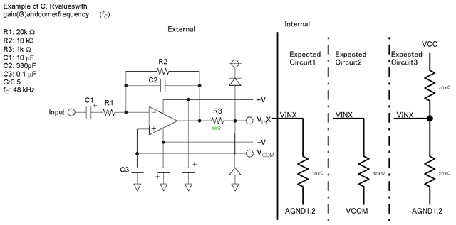

我想看一个模拟输入电路的方框图。
下图显示了内部块的预期电路。
如果它是预期的电路1、则 ADC 输入将偏移到负极侧。 我认为这不是预期的电路1。
广志。

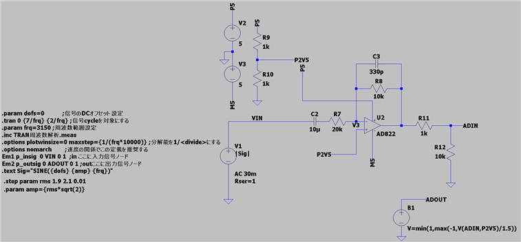

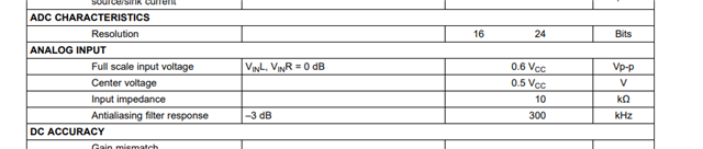

    如上图所示、ADC 的中心电压是0.5*Vcc、
    同时 Vcom=0.5*Vcc. 对于 Vcc 为5V、Vcom=2.5V 直流
    在原理图中、运算放大器的正输入引脚固定为2.5V。 直流反馈应将运算放大器输出以及 ADC 输入设置为2.5V 直流电、这是中心值。 运算放大器输出端3Vpp 的交流信号将 ADC 输入带到4V 的最大电平和1V 的最小电平
    当模拟数据表中的推荐电路时、输出在2Vrms 输入上饱和。
    这是由1kΩ 和10kΩ 分压器电路引起的电平位移导致的。
    这款1kΩ 的用途是什么?
    从信号的角度来看、不需要1k。
    但在 t=0+时、如果输入电容器短路、则运算放大器的输出可能会变为+V。 外部1K 可能会限制进入保护二极管的电流。 这种情况也可能通过很大的输入信号发生。
    通常、如果外部运算放大器的 Vcc 为5V、而 ADC Vcc 也为5V、则保护二极管绝不会亮起。 在本例中、可以将1k 设置为47欧姆、
