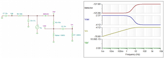

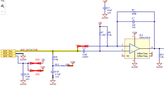

    尊敬的 Raymond:
    该应用是光学检测系统。 我  使用光电探测器收集光信号、然后 使用微控制器进行分析。
    请查看附加的电路。
    Vdb = 10.6V 并且 Vb = Vdb /2
    塞巴斯蒂安

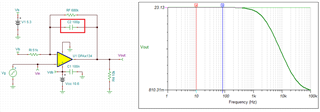

    您好、Jacob:
    我认为输入在仿真中没有问题。 在原理图中、您使用的是高电阻值、这会产生高热噪声、但不应振荡。 HPF 可能需要向左移动一个位以最大化输入信号。 我不确定标记的橙色框是否用于输入。

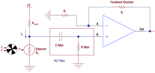

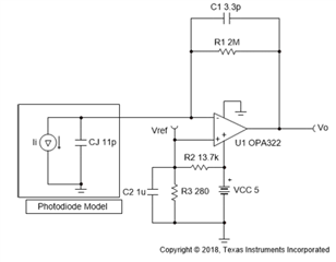

    如果光信号是通过光电探测器发送的、则您要将光电探测器的电流转换为电压、则该电路不是。 TIA 电路如下面的示例所示、另请参见链接。 上述电路是同相运算放大器配置。 典型的光电二极管或光电检测器无法驱动输入端的负载。
    https://www.ti.com/lit/an/sboa220a/sboa220a.pdf?ts = 1713766680687

    感谢您的反馈。
    橙色 IF 标记框、用于调整光电探测器(生成几 mV 电压信号的光学检测器)发出的信号。
    我试图向左移动 HPF (C12 = 30nF、因此 fc 约为3Hz)、但它对振动问题没有帮助。
    另外、如果我在 OPA134UA 上使用树脂、振荡会停止(IC1和 IC3为 OPA134UA 元件)。
    塞巴斯蒂安
