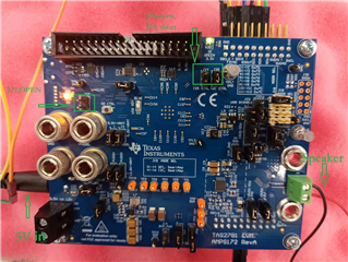

我们现在使用 TAS2781开发板进行实验、实验框架如下:
开发板的连接方法如下:脚垫连接到5V 电源输入、扬声器连接到右下角。
在开发板中、J27处于断开状态、J24处于断开状态、J25处于短路状态。

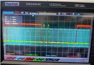

SBCLK 为1.024MHz、
FSYNC 为16KHz、
标准 I2S 协议:
时隙宽度为32位、数据位为16位、如下所示。 红色为 FSYNC、蓝色为 SBCLK、绿色为 SDIN。 波形如下图:

在麦克风侧、输入音频源。 几分钟后、开发板左上角的黄灯突然熄灭、扬声器没有输出。 重新启动后、它将恢复正常。
扬声器的输出声音非常低。 我查阅了数据手册、发现最大音量寄存器仅为0dB、如下所示。 如果它只是0dB、就很难满足我们的需求。 如何正确调节扬声器的音量?
    尊敬的 Gabriel:
    感谢您在这篇文章中提供了详细信息。
    黄灯表示器件由于某些错误而发出中断。 器件寄存器映射中更详细地报告了这些中断。
    您可以在簿0页0寄存器0x42-0x51上读取这些寄存器。 您能否播放音频、直到错误发生、然后读取寄存器0x42-0x51一次? 某些寄存器在读取后会被清除、因此请确保在错误发生后仅读取一次。 您可以在此处分享、我可以查看它们

    音量可能是由来自麦克风采集路径的低电平音频导致的、也可能是 TDM 设置中的问题。 例如、器件设置期望数据与帧起始的一个 SBCLK 偏移。您是否能控制 MCU I2S 设置。 您是否验证了它们与 TAS2781匹配?
    亚瑟

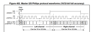

    MCU 为 STM32H503。
    此图像采用标准 I2S 格式。

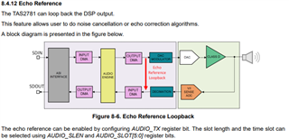

    我希望实现回波消除功能。 您能否提供一些 SDOUT 输出音频信号的说明?
    Book 0 , page 0 , address 0x1a。
    为了调节输出音量、是否只需要调整寄存器0x1A、而不需要调整其他寄存器?
    如果 PVDDH 的电压为12V,输出音量是否会增加?
    峰值音量可能更高。是的、您是否有办法向器件发送0dBFS 正弦音的测试信号并验证峰值音量?
    是 PVDDH 15.8V 的最大电压吗?
    否、峰值电源电压可以为24V。 不过、放大器的峰值输出将为15.8V、~17V 的电源电压可以利用放大器的全部音量
    SDIN 的音频信号是否与 SDOUT 的音频信号相同?
    我希望实现回波消除功能。 您是否可以提供 SDOUT 输出音频信号的一些说明?
    SDOUT 可根据具体情况进行选择、为了发送回声基准音频、可以使用寄存器0x16启用该设置。
