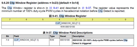

您好、团队成员:
您能告诉我削波窗口寄存器的含义吗?
数据表中削波检测的描述表明、触发值至少为20个"周期"100%占空比事件
此描述要求连续100%占空比为20倍、因此我找不到有关窗口的任何描述。
我们想知道这几点。
仓口和树
    Kuramochi-San,
    100%占空比基本上是由于饱和而错过的 PWM 脉冲。  "Clip"窗口可统计丢失的 PWM 脉冲。  在丢失的脉冲计数达到此寄存器中指示的数字之前、削波检测不会生效。
    S·格雷格
    Gregg-San、
    我可能没有理解我的问题。
    我的问题是"CLIP_WINDOW_SEL 寄存器的含义是什么?"。
    正如我说过的、我可以在有关削波检测的部分找到该寄存器的说明。
    数据表中注明占空比脉冲计数可实现100%削波检测、但该寄存器默认值为20%"。
    这20"%"是否意味着20倍100%占空比?
    仓口和树
    Kuramochi-San,
    20个漏脉冲。  非20%
    S·格雷格
    Gregg-San、
    我理解数据表中的"%"这是误导性的排印错误。
    该寄存器用于选择用于检测削波的连续脉冲计数。
    这只是确认、但您会在数据表中更新这一点吗?
    渡口和幸
    Kuramochi-San,
    这已添加到本数据表下一修订版的列表中。
