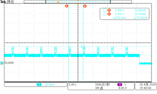

在客户的设计中、AMP_3V3电源系统同时向 TPA6304QDDVRQ1的 DVDD 和 TAS6421QDKQRQ1的 VDD 供电。 在不播放任何音频的情况下、测得的 AMP_3V3的电流为70mA、超出了规格中所述的电流值。 附件中显示了波形。
Q1:该电流是否满足 IC 的使用条件? 有任何风险吗?
Q2:1KHz 的频率在波形上是多少?

    Q1:图1显示了使用台式万用表(未播放音频)测量的 AMP3V3电流。 它略高于规格书中的规格值。 会有什么影响吗?

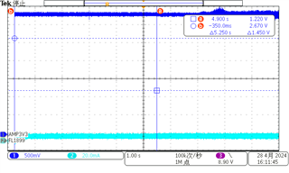

    Q2:图2和图3使用电流钳位来测试 AMP3V3电流。 图2是在6421输出电感器已断开连接的情况下进行的测试。 1Hz 频率仍然存在、但振幅减半(最初约70mV)。 图3显示了6421输出电感器+ 6421断开连接时待机条件下的测试。 1Hz 频率消失。 请帮助分析原因。 6421是否发射1Hz 频率?

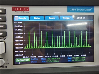

    您好、Alan!
    数据表表表格中的规格是 RMS 值、而不是峰值。
    我们使用 SourceMeter 来测量 RMS 值。
    您好,Derek,ć
    可以从音频耦合1KHz。
    根据客户的实验、图2和图3使用电流钳位来测试 AMP3V3电流。 图2是在断开6421输出电感器条件下的测试。 1Hz 频率仍然存在、振幅减半(最初约70mV)。 图3是在断开6421输出电感器+断开6421待机条件下进行的测试、而1Hz 频率消失。 我认为这个频率的噪声应该与音频有关?
    但在甚么情况下会有这噪音呢? 您是否遇到过类似的案例?
    客户可以采取哪些措施来改进它?
