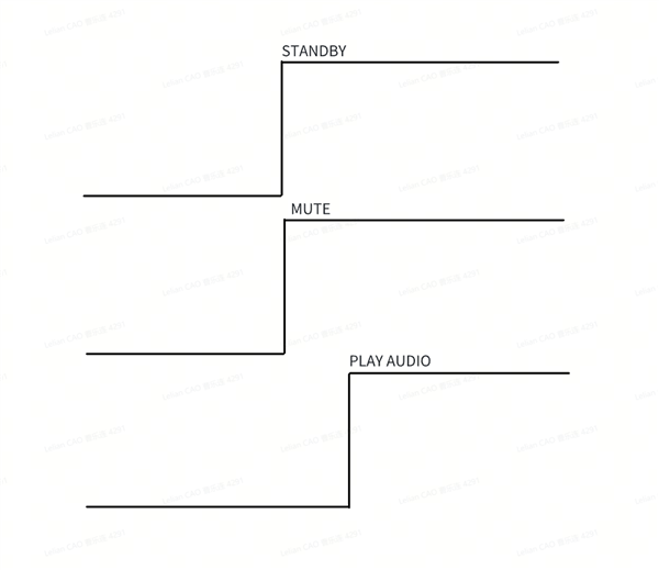

我们对 TAS5411的电源使用1A 稳压器、但我们发现外部扬声器会 在开始播放音频文件时产生2A@5ms 的浪涌电流、进而导致稳压器提供过流保护。
我们目前有 MUTEpin 和 STANDBY 引脚的上电序列、如下所示:

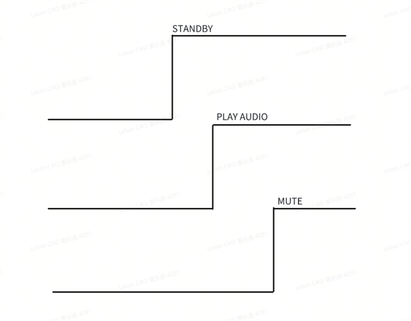

我们在播放音频后尝试上拉静音引脚、延时时间约为20ms、不再出现稳压器 OCP、因为芯片在开始播放音频时处于静音模式。
我的问题是、这款芯片或音频放大器一般有加电序列要求吗? 如果不是、那么我们应用第二个上电序列是否可以?

    TAS5411可通过最佳实践在器件导通时减少噗声。  我们假设音乐将一直播放。  因此、使器件退出待机状态并允许负载诊断运行。  您可以读取 I2C 寄存器0x02位 D5、以了解器件何时处于负载诊断模式。  当该位为"零"时、负载诊断完成、读取寄存器以查看是否存在负载诊断故障。  如果没有故障、则可以使器件退出静音模式。
    I2C、则可能无法与该器件配合使用。  将其从待机模式中取出后、等待250毫秒以运行负载诊断。  然后使其退出静音模式。  此时应播放音频。
