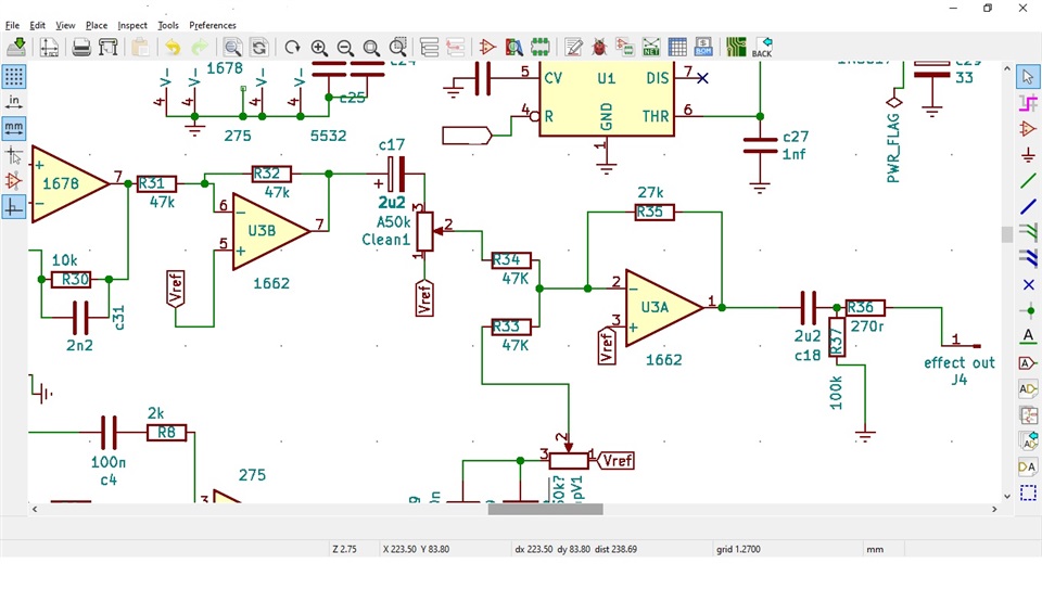

我想我应该针对 OPA1662及其电压额定值规格提出一些问题。
我将此运算放大器与其他运算放大器一起用作以33V (单电源)电压运行的电路上的最终增益级;所有额定工作电压均为36V 或更高。
大约5次(从我的脑海中浮现)发生的问题是电路停止输出、问题总是归结为相同的罪魁祸首- OPA1662。
这是一个生产单元、我不知道还有多少其他部件在野外无法运行、但我打算用 NE5532取代它、因为我开始认为这是一个电源电压容差问题。
其他人是否曾遇到过 OPA1662运行温度较高的问题?

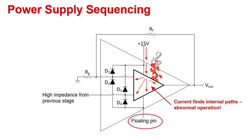

    我们的器件在温度验证和最终测试中进行了广泛测试。  绝对最大值为40V、这意味着该器件的容差比我们建议的36V 规格高4V。  超过绝对最大值可能会对器件造成永久损坏。  输入、输出或电源上是否可能存在瞬态事件、从而导致任何引脚暂时获得过压或过流? 可能包括开关、也可能是拔下和插入电缆。 例如、我看到在输出被拉至超过电源轨的系统中会发生电感反冲。
    如果您怀疑可能出现电气过载(EOS)事件、我们会在以下链接中专门针对 EOS 提供了一系列内容、展示如何选择保护组件以帮助防止在此类事件中造成损坏。

    Chris、您好、感谢您花时间观看。
    上一次遇到此问题的人(当时在吉他踏板上)说、发生这种情况时、他正在左右移动电缆(我假设是进行插拔)。 可能是音频和直流插孔。
    我以前也遇到过这种情况、但我认为这是由于对运算放大器处理不当(我当时是手动焊接它们)造成的。 此时、它们被工厂设置、因此必须将其排除在外。
    我已观看过视频、但不确定是否要在输出端添加二极管、因为我不知道这会对电路的整体性能产生怎样的影响。 我也没有这样做过。
    另一方面、我确实有一个小电阻器与最后一个增益级的输出串联、我认为这是精心设计的。 但是、在我的设计中、该电阻器在视频中被称为"Rp"、它不在增益环路中。
    我想我的问题是、我是否应该在运算放大器的输出端添加一个小电阻器(电阻值是多少?)、但要将其保持在增益环路内部? 这是有用的,还是只有在保护二极管到位后才有意义? 我愿意接受任何您认为该设计可能存在的问题的建议。
    此处是 所用的与 OPA1662相关的电路部分。

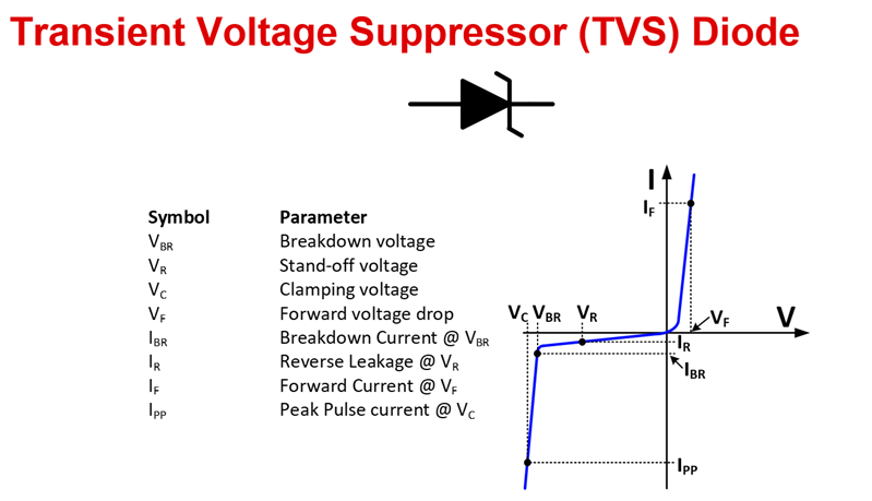

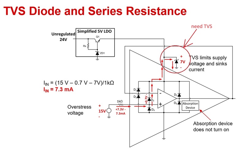

    电源引脚应通过 TVS 进行保护、防止在上电期间 发生电源电压过冲或输入过压(参见下文)。
    TVS 反向击穿电压应基于器件的绝对最大额定电压、对于 OPA1662、该电压为40V (或+/-20V)-请参阅下面的。
    如果您需要进一步帮助、请使用下面的插入按钮附上电路原理图图片、因为出于安全原因、我们无法单击外部链接。

    我现在研究 TVS 二极管、因为有一些因素让我在电压规格方面花了心思。 尝试从 Mouser 选择 TVS 二极管时、需要选择不同的 Voltage 参数。 其中有工作电压、击穿电压、钳位电压等、我不确定如何选择合适的 TVS 二极管。 此外、如果所选二极管的击穿电压低于运算放大器所需的绝对最大值(假设为36V)(也有使用的其他运算放大器具有较低的最大电压)、是否会有任何问题?
    如果您不问得太多、因为我对 Mouser 上的这些电压规格选择感到困惑、如果您可以提供一两个在该设计中使用的良好 TVS 二极管示例、我将非常有用。
    以下是我们使用了发生故障的运算放大器的原理图部分:
    选择击穿电压低于给定 IC 的绝对最大额定值的 TVS 只要高于所使用的电源电压即可。
    通常情况下、 击穿电压、VBR 和钳位电压 Vc 之间只有几百毫伏的差异、因此可以使用其中任何一个。 但是、如果您了解峰值脉冲电流并想对其进行学术研究、那么您应该使用钳位电压 Vc (见下文)。  话虽如此、如果您使用单电源电压为多个 IC 供电、您只需要一个具有钳位电压的 TVS、该电压基于具有最低绝对最大额定电压的 IC。

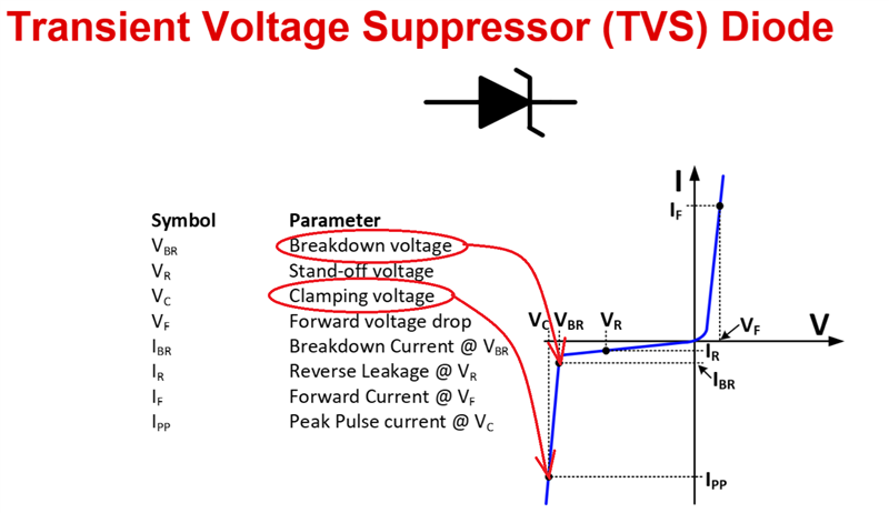

    谢谢你。 我不确定钳位电压和击穿电压之间的区别是什么。
    电路在33V (我使用一个倍压电路)电压下运行、电源电压为9V 至18V (中心为负电压)。
    如果我选择36V 或39V 作为保护 TVS 二极管、具体而言、击穿和钳位电压应具有哪些参数? 对于此特定情况、哪一种方法更重要。
    您能建议在此处使用一个或两个特定单元吗? 我刚开始研究这种二极管、我对周围的所有不同类型的 TVS 二极管感到很困惑。
    Nuno,
    我认为击穿电压和钳位电压之间的差异很简单。 在 I-V 拐点上发生击穿 电压、而钳位电压对于不同的反向电流电平是不同的-见下方。
    如果通过33V 电源为电路供电、则使用击穿电压为36V 的 TVS 保护 OPA1662将可以正常工作。

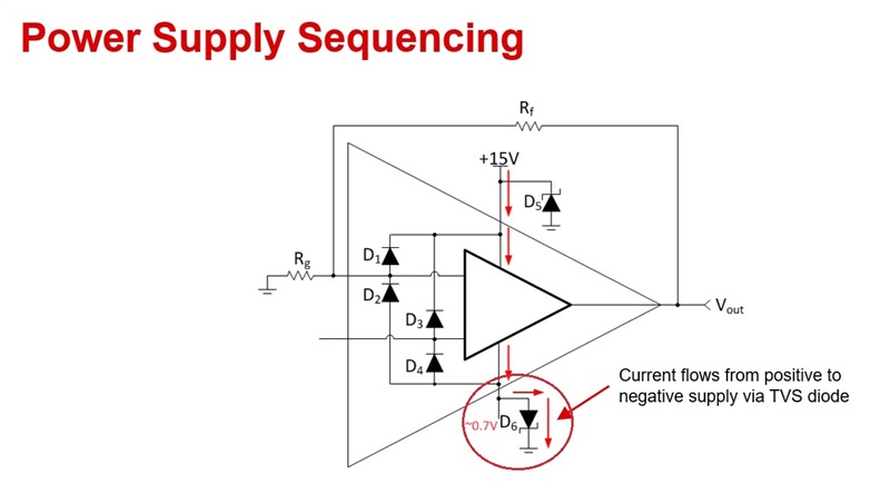

    可在 I/O 引脚上使用双向 TVS 防止输入/输出过压和 ESD 事件。  但是、为了保护电源引脚免受 过压影响、或在双电源应用中免受正负电源之间不等导通时间导致的闩锁(或损坏)影响、您 应该使用单向 TVS -见下方。
    谢谢你。

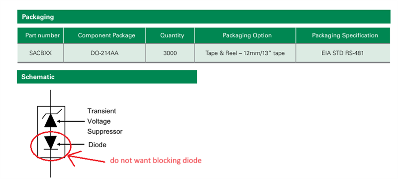

    我发现了一种单向二极管、即 SAC36:
    工作电压:36V
    端接类型:轴向
    钳位电压:60V
    击穿电压:40V
    封装/箱:DO-204AC-2
    Ipp -峰值脉冲电流:8.6A
    PPPM -峰值脉冲功率耗散:500W
    这是否看起来是正确的候选方案? 我找不到任何其他不会具有更低工作电压的器件、因此我选择了36V。
    Nuno,
    SAC36似乎具有阻断二极管、在浮动电源的情况下则不需要该二极管-请参阅下文。
    因此、您需要具有正常正向偏置特性(如 SMF 系列)的 TVS -见下文。
    此外、为了保护电源电压免受过冲影响、您需要选择 最大击穿电压为40V 的 TVS、如 SMF33A。
    因此、 SMF33A 的最大击穿电压为40V、但反向关断电压为33V。
    这里的问题在于、如果有人使用额定电压为18V 但测量值为20V 的电源(我发现一些电源的测量值比它们应该高一点)、一旦通过倍压器、电压现在将是36V。 这种二极管的工作电压为33V、这不是问题吗?
    如果这是个问题、我可以随时添加一个与电压输入串联的1N5817以使输入电压进一步降低、但如果我可以避免这种情况、我更愿意这样做。
    我根据您的初始陈述假设电源电压为33V。  如果实际上最大电源电 压可以是36V、您可能需要使用关断电压为36V 的 SMF36A (我不会担心它的最大击穿 电压为44V、因为这可能只是非常高的直流电流情况下的问题、在过冲或电源电压悬空时不应该出现这种情况。
    上述所有保护方案都与电源引脚上的 TVS 有关。  您无需担心输入端的过压问题、因为您的47k 欧姆输入电阻器将使其上的大部分电压下降、同时将电流限制在非常低的 值。
