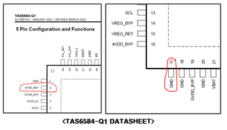

TAS6584-Q1的数据表和 TAS6584-Q1 EVM 的引脚名称不同。
  EVM 用户指南标记为 GND。
  产品说明书标有 DVDD_RET。
  EVM 用户指南标记为 AVDD_RET。
  数据表标记为 GND。
正确信息是什么?
    数据表是最新信息。 始终使用数据表信息。
