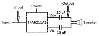

尊敬的 TI:
该应用使用 TPA6211A1。
扬声器电阻为16欧姆。
如果在 Vo+/Vo-和扬声器之间添加10uF 电容器。
音质将会变差。
没有低音,有高音调。
电容 ESR 的根本原因是什么?
您能提供任何建议吗?
请参阅输入和输出信号。
    您好、Rence:
    电容器与扬声器 R 滤波器一同构成一个高通滤波器、从而影响低频响应。
    至于高俯仰噪声、这可能是由于放大器的容性负载而导致的一些振荡。
    TPA6211A1是一款差分输出放大器、因此由于差分连接、应取消扬声器上的任何直流失调电压。 首先不应需要/放置串联耦合电容器。
    -Ivan Salazar
