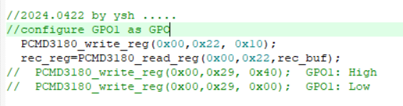

    尊敬的 Sanjay:
    感谢你的帮助。
    根据您的建议、我们尝试 在引脚7中将 GPO_CFG0和 GPO_VAL 配置为 GPO1、如下所示。
    然后、我们将固件设置为切换引脚7、然后测量信号且发现无信号输出。
    硬件电路非常简单(没有连接到 Vdd 或接地)、但  在 PIN7中没有信号输出。
    PS:设备名称是 PDM3180。
    您是否有 pdm3180 evk 可供我们测试? 感谢你的帮助。
    寄存器按如下方式进行设置。
    在 main while 循环中切换 GPO1
    设备名称为 PDM3180。
    盛华

    盛华
    GPIO 设置可能设置为开漏。 您可以设置为高电平和低电平有效、然后切换引脚吗? 这应该可以正常工作、并可以证明 I2C 和引脚正常。
    尊敬的 Sanjay:
    根据您的建议、我们将 GPIO1寄存器设置 为高电平和低电平有效、然后切换引脚。
    然后、我们在 GPIO 引脚中找到如下所示的切换信号、并证明 I2C 和引脚正常。

    GPO1切换测试流程如下所示。
    首先、我们刚刚测试了两种模式  GPO_CFG0 设置以测试 GPO 切换功能。
    情况1: GPO_CFG0(0x22):0x10, GPO 切换失败(GPO 电压低)
    CASE2: GPO_CFG0 (0x22):0x11, GPO1切换 成功
    根据数据表、寄存器  GPO_CFG0的低4位是保留的。
    为了让 GPO1进行切换、 我们必须将 GPO_CFG0的低位设置  为"驱动低电平有效和高电平有效" 、如 GPIO_CFG0寄存器。
