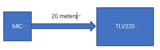

尊敬的专家
目前我们有以下应用、其中 MEMS 麦克风通过20米长的电缆与 TLV320ADC 芯片连接、如下图所示:
实验中发现、当人声靠近麦克风时可以听到、但是当人声距离麦克风超过0.4米时、拾取效果非常差。 我们希望拾取距离可以更远、例如大于1.5米。
我们当前的方法是尝试启用 AGC 功能、希望改善拾取效应。 我们曾在 TLV320ADCx120.pdf 中提到使用自动增益控制器的文档
是否有文档对文档中提到的第5、6和7页进行了进一步的解释?
我真的想知道应该调整哪些寄存器以进行远距离拾取? 此外、DRE 功能是否有助于远距离拾取?

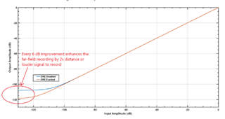

    嘿、Gabriel、
    利用该主题中提供的两个文档、他们应该能够改进低电平远距离信号的拾取。 AGC 动态地将增益应用于信号以保持一定的增益水平、而 DRE 降低本底噪声以实现低电平信号的拾取:
    AGC 有效:
    DRE 有效:
    就寄存器设置而言、第 8.3.7节介绍了 DRE 的寄存器、第8.3.9节介绍了控制 AGC 功能的寄存器设置。
