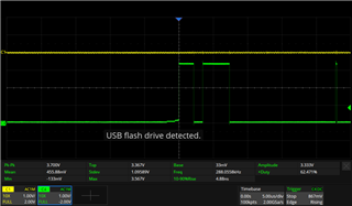

大家好!
在我的设置中、SRC4193获得44.1kHz I2S 输入、32位字上的16位作为从设备。 输出为96kHz、在一个32位字上为24位、同时也可作为从器件。 我遇到的问题是、在输入为所有零时、我在输出上得到0256或429967040。 这意味着除了零值之外、字全部为1、第8位为0、或者整个字全部为0、第8位为1。 我几乎可以确定这不是硬件问题。 所有线路都相应地端接、我已经在同一 PCB 上使用3个不同芯片对其进行了测试、结果始终相同。
以下是数据线(黄色是输入、绿色是输出):
我的微控制器从 SRC4193接收到的数据如下:
    您好 Severin:
    我需要考虑更多。  我想到的前几件事是:
    1. 您能否确认时钟没有一直变化、尤其是在输入端。
    2.   信号路径中存在的抖动可改变代码(尽管抖动对位8或除位8以外的所有位产生影响有点奇怪)
    3. 您能否 在输入端尝试使用不同的采样时钟,例如48K ,以及更改输出端时钟?
    4. 类似地、 如果您将32位上的16位更改为24位以进行输入、会发生什么情况? 也对输出执行相同的操作、并观察行为
    5. 此 IC 支持 I2S、左对齐、右对齐、如果更改格式、您能否验证问题是否仍然存在?
    我们需要收集尽可能多的数据点    ,以便能够了解根本原因。
    阿拉什
    与此同时、我发现了这个问题:我的微控制器正在读取一个 uint32_t。 当由于上采样而没有输入时、SRC4193将在输出端发送0、-1和1、并且还将发送24位 I2S。 因此、对于1、32位的第8位是1;对于-1、除了第8位为0外、所有32位都是1。 因此、由于微控制器不读取24位而是读取32位、因此对于1、它将接收256;对于-1、它将接收4294967040。
    我希望我能以某种方式解释这个问题,并协助他人。
