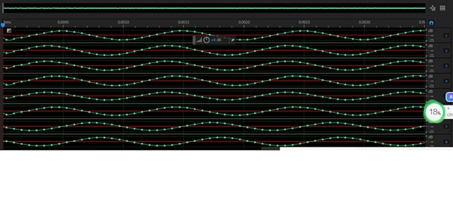

我们使用 TLV320ADC5140芯片从8个数字麦克风收集信号、但我们发现来自不同通道的信号相位存在显著问题、偏差较大。 因此、我们将 IN1P_GPI1、IN2P_GPI2、IN3P_GPI3、IN4P_GPI4连接到同一对数字麦克风的数据输出端子。 理论上、通道1和3等应产生相同的输出结果、但在实践中、通道1和通道3具有多个样本的偏差、尤其是通道7和8、它们的偏差为6个样本。 这样做的原因是什么?
    所有数字麦克风物理均位于同一位置。 多指标类集线器的不同位置可能会导致相移、
