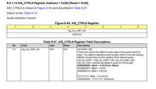

    在本例中、我是否需要更改图8-11中提到的0xA4的设置?
    此外、请详细说明 ASI_CTRL7寄存器(地址= 0x27)和 ASI_CTRL8寄存器(地址= 0x28)之间的差异。
    Regrds、
    增马健二
    您好、健治
    在这种情况下,是否需要更改图8-11中所述的0xA4设置?
    没有简单的答案、这取决于您的时钟设置。 您的 BCLK 和 FSYNC 频率将使用什么?
    此外、请提供 ASI_CTRL7寄存器(地址= 0x27)与 ASI_CTRL8寄存器(地址= 0x28)之间差异的详细信息。
    偏移需要总共10位、但对于我们的器件、1个寄存器只有8位。 因此0x28寄存器为 LSB 提供8位。 0x27寄存器中的另两位用于 MSB。 偏移设置总共10位。

    您好
    A4寄存器应使用图片中的以下说明来决定。
    这有点难理解。 为简单起见、如果对整个音频数据进行1位移位、则当您使用 最后4个时隙数据 ,需要设置 A4。
    示例1:TDM4格式、FSYNC/SCLK=128、针对整个数据进行1位移位
    需要设置偏移1位
    数据长度为128位
    length+offset =129 >  FSYNC/SCLK
    示例2:TDM8格式、 FSYNC/SCLK=256、针对整个数据进行1位移位。 当您需要使用最后4个时隙时。
    需要设置偏移1+128=129位
    数据长度为128位
    长度+OFFSET=257 > FSYNC/SCLK
