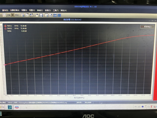

大家好、现在我需要降低增益效应、即整个压缩曲线。 我是否只需修改 AGC 的参数即可实现此目的? 如果不是、还需要更改什么? P1是当前压缩曲线、P2是需要实现的压缩曲线。
AGC 参数的参数配置:

    尊敬的 Luo:
    P1 (114dB) 和 P2 (96dB)有不同的输出电平。 您是否正在尝试实现相同的输出电平、如果是、则可以通过调整目标电平在 AGC 算法中实现这一点。 如果您尝试更改 AGC 接合的速率、则必须更改起音/衰减时间。

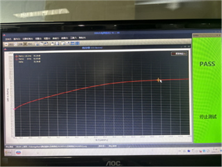

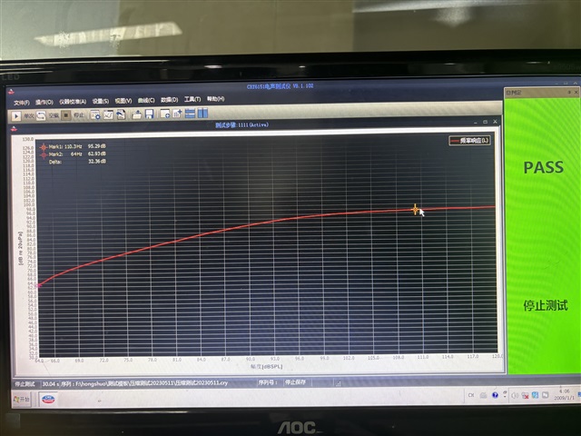

    我降低了输出电平、最终达到了96db 的输出、但第一部分也被压缩、我希望第一部分输出被放大、第二部分达到96db、然后保持在96db。 我该怎么办? 请帮我回答、谢谢。

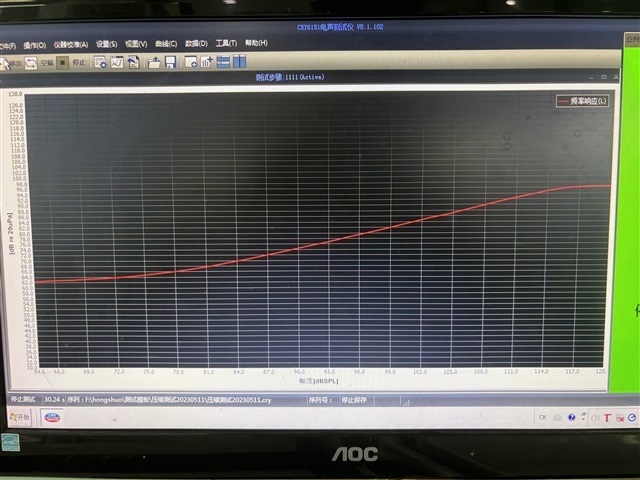

    尊敬的 Luo:
    以更好地分析器件的响应。 您能否提供输入信号电平(Vrms、Vpp 或 Vp)与输出信号电平的度量。
    如果我们尝试调试 AGC 响应、最好分析信号电平比较、如下所示:
    此外、如果您可以共享 FFT 或频率扫描(频率与 RMS (dBFS)电平)、那么在禁用 AGC 的情况下、输出信号如何响应会很有帮助。
