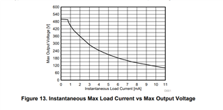

    该 EVM 的设计电压不会超过500V。需要进行大量更改、并且这在之前尚未经过测试。 电流也将非常有限、请参见下图。 这仍然是您感兴趣的内容吗?

    我要求为压电应用生成1000V、我打算为此修改基于 DRV2700的电路、以便能够生成1000V 并具有良好的电流值。 您能告诉我需要进行哪些修改吗?
    此外、我想增加电路的电流输出、是否可以将电流输出增加到500 mA @500V
    尊敬的 Sumeet:
    不可以、在500V 时无法将电流增加到500 mA。这是一款低功耗器件、可提供约1W 功率。在电压低得多时、最大升压电流约为25 mA。 当您增加电压时、电流会下降。

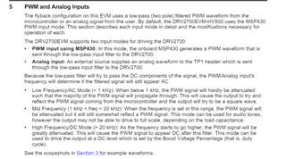

    我手头有 DRV- HV EVM、我想通过外部修改现有反激式转换器来提高 DRV2700的电流输出、
    第二个问题:我想为 DRV2700提供正弦(200Hz 到15KHz)输入、应该将这个外部信号连接到哪个引脚。
    它是否会通过 RC 滤波器?
    尊敬的 Semeet:
    1. DRV2700是一种低功耗器件、只能产生大约1W 的输出功率、具体取决于负载。 如果您想增加电流、应该降低电压。
    2. EVM UG 的以下提示将在此回答您的问题。
