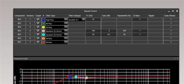

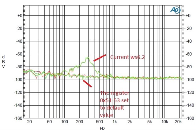

帮助您找到 WS6.2在283Hz.654产生噪声的原因 WS6.2使用 TI 芯片 TAS5548 + TAS5634方案、
频率为283Hz 时检测到噪声。 请参阅以下屏幕截图。
如果使用以下值、TAS5548 0x51-53寄存器将发出噪声。 默认值为 fine。
我们已将以下寄存器值写入 TI TAS5634 EVM 板、此时将出现相同的噪声。
客户告知下面的寄存器没有 EQ 增强、所以应该没有噪音。 请帮助检查原因以及是否有解决方案。 谢谢!
ws6.2寄存器0x51-53的当前值
51 00 7F EE 47 0F 00 23 72 00 7F EE 47 00 FF DC 7B 0F 80 23 5E
52 00 7F DD FC 0F 00 EA 9A 00 7F 39 14 00 FF 15 66 0F 80 E8 F0
53 00 80 04 7E 0F 00 6B 69 00 7F 90 73 00 FF 94 97 0F 80 6B 0F

    你好、Jesse、
    此产品需要 EQ 设置、0x51-53无法设置为默认值。
    附件是 BQ1/BQ2的 EQ 设置值。 TI TAS5634 EVM 中的值0x51-Q53是下面的电子邮件中提到的值、在 FFT 测试期间将在200-300Hz 频带内产生噪声。
    根据附件中的 EQ 设置、可以看出200-300Hz 频带的增益实际上约为0dB。 为什么设置后双二阶滤波器会在200-300Hz 频段内产生噪声? 谢谢!
    BQ1
    BQ2

    您能否确认输出信号是否有削波?
    Tks
    Jesse
    尊敬的 Jesse:
    切换到其他频带后、测试结果相同。
    1kHz 时的输出电压约为100mV、无削波。 请参阅以下 FFT 扫描。
    这种噪音可能是由外部干扰引起的;您可以尝试更换电源。
