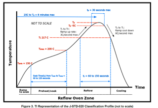

您好、支持团队
TAC5311-Q1处于预发布状态、关于峰值回流焊信息为 空。
最高温度是260C?
我是否可以按照下图中的回流焊曲线进行操作?
https://www.ti.com/lit/an/spraby1a/spraby1a.pdf?ts = 1719457407905&ref_url=https%253A%252F%252Fwww.ti.com%252Fsitesearch%252Fen-us%252Fdocs%252Funiversalsearch.tsp%253FlangPref%253Den-US
如有任何建议、请告知我。

    我会询问我们的产品工程师并与您联系
    [报价用户 id="505972" url="~/support/audio-group/audio/f/audio-forum/1380110/tac5311-q1-about-reflow-profiles-issue "]
    关于峰值回流焊信息 为空。
    最高温度是260C?
    [报价]
    这是正确的、它是 MSL2等级、因此最高为260C
