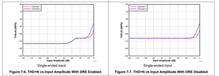

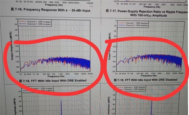

1、目前在测试5mvRMS 输入时, THD + N 低于0.2%,但使用频谱时干扰较大,如下图1所示。
按照芯片手册中的说明打开 DRE 有助于优化这个问题。 0x3c 寄存器写入0x25、0x6d 寄存器写入0x81、测试没有改进、请帮忙检查、谢谢!  随附了 TLV320ADC5120的初始化代码。

    3) 3)以下数据表中的典型特性是在-36dB 的 DRE 阈值下测得的:
    DRE 不应用于高于编程 DRE 阈值的信号。 《TLV320ADCx120和 PCMx120-Q1中的动态范围增强器和压缩机(修订版 A)》应用手册中详细介绍了相关内容。
