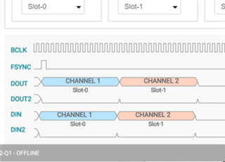

客户希望使用一个 TDM 通道为 TAS6424和 TAD5112供电。 TAS6424的 TDM 格式配置如下图所示:
然而、TAD5112的 TDM 格式与6421的格式不匹配。 我想通过寄存器确认是否可以将5112配置为与6421相同的格式?
从目前对 TDM 的 TAC5112的说明中可以看出、TAC5112支持 FSYNC 的上升沿采样传输、它与 TDM 的下降沿不同。 我建议在 DTAT 上、在5112的槽中只插入一个空白位、看看它是否符合要求?
此外、您是否可以提供在通过 GPI 输入 TDM 数据时默认可以生成声音的脚本? 我将要求客户比较自己的脚本配置。
    设置 BCLK_POL=1和偏移1以匹配 TAS6424。
    PPC3或 EVM 用户指南中提供了默认 TDM 格式的预设配置、您可以使用它并设置上述位以匹配 TAS6424。
    此致。
    你好、 pdjuandi
    客户在 PPC3中未找到 BCLK_POL=1选项、是否有更详细的指导或客户的 GUI 是否不正确?
    页面中没有用于在 PPC3中配置 TDM 格式的 BCLK_POL 选项
    那么、客户需要使用寄存器来配置特定的 TDM 格式吗?
    2.如果使用寄存器、是否可以将下面的屏幕截图界面写入寄存器? 还是只读?
    您好、Alan:
    反转 BCLK 极性、并反转数据传输沿以便与 BCLK 的上升沿同步
    要查看此视图、请点击 GUI 右上角的高级选项卡
