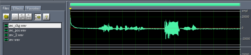

    这个 wav 文件有一个1秒的周期 并且没有我的声音,像 wav 图片和寄存器转储
    一个有很大的噪声

    e2e.ti.com/.../rec_5F00_G_5F00_both.wav
    Daniel、您好!
    弹出的声音似乎器件在录制开始的同时为 ADC 加电。 我会在为 ADC 上电然后使用器件进行记录之间设置某种延迟。 然而,之后我可以听到你的声音,只是从以前的声音仍然存在。

    请帮助检查 wav 图片。
    通道 L 仅具有类似的噪声
    即使通道 R 也有一些。

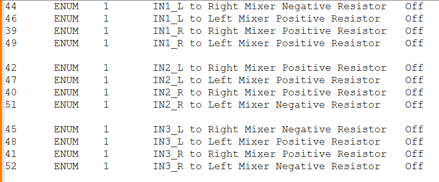

    我们使用 差分麦克风并连接 INT1_L/INT1_R
     关于跟车模块的正确设置是什么
    混频器配置
    44      ENUM    1       IN1_L to Right Mixer Negative Resistor   Off
    46      ENUM    1       IN1_L to Left Mixer Positive Resistor    Off
    39      ENUM    1       IN1_R to Right Mixer Positive Resistor   Off
    49      ENUM    1       IN1_R to Left Mixer Positive Resistor    Off
    Daniel、您好!
    正确的设置是 IN1_R 连接到 PGA 正极、IN1_L 连接到 PGA 负极。 这就是为什么您只在正确的频道上录制的原因。 左侧的通道只是噪声、因为它未连接到源。
    您的原理图似乎是正确的。
    "配置代码"是指您使用 tinymix 或 Linux 驱动程序配置设备所采取的所有步骤。 我需要知道您在 Linux 中采取的所有步骤、以便尝试找到音调的来源。
    Jeff McPherson
    尊敬的 Jeff
    在我尝试了莫尔测试后、
    我发现以下配置可以使声音更有意义。
    "是不是啊? 是这样吗?
     PGA 正极和 PGA 负极的更多说明。
    PGA 是 PGA 还是 rPGA?
    波变成 L 有声音、R 是静默。
    Daniel、您好!
    这 很接近了。 您已将 IN1_R (MIC P)连接至左侧 PGA 正极输入、使声音显示在左侧。
    您已将 IN1_L (MIC N)连接至右侧 PGA 负输入端。 由于右侧 PGA 上没有正输入、因此如您所见、静止不动。
    但是、IN1_L 应连接到左混频器负电阻器、以实现真正的差分运行。

    但是、没有有关"IN1_L 应连接到左混频器负电阻器"的链接
    仅以下项
    顺便说一下、
    我们的 MIC P 连接到 IN1_Rand 麦克风 N 连接到 IN1_L
    是的、对吧?
    您的麦克风连接正确。
