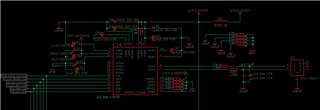

我在几次尝试使 PCM5121工作没有成功
我的设置非常简单
ESP32-S3生成的 I2C (DAT/FRAME/BCL)(无 SCK)
硬件则严格遵循数据表和应用手册。
声音非常标准44.1kHz 立体声16位
上电后、I2C 使用0x00值配置寄存器40 (对于16位的 I2S)
在发送这个 wav 文件前、寄存器118表示为0x80
发送 wav 文件后、寄存器118报告0x81、这意味着电荷泵问题
问题:
1我是否有义务提供 SCK? 根据数据表、我可以在没有的情况下工作
2/是否有任何其他必须配置的寄存器?
非常感谢

    您好、JP、
    我怀疑您是否测量引脚 VNEG、它是否工作不正常。 如果是这样、这表示电荷泵不正常工作、这可能是时钟设置问题所致。
     更多信息、请参阅第8.3.6.3节和第8.3.6.4节。

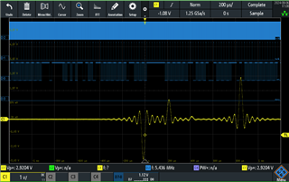

    相同的设置确实有非常恼人的问题。
    我的设置使用4线 I2S、SCK 调谐为5、6488MHz (根据 PCM5121数据表的表32)、我正在使用 TDM 8通道16位@ 44.1kHz
    我听 tl 所有频道,但时间的时间(我会说,随机)有一些短暂的噼啪声,
    附加了示波器提取、该提取显示杂散噼啪声期间 DAC 输出具有非常高的值。  (我尝试了带有 CAPA 的 VCOM 或带有 GND 的 VREF、不成功)
    除寄存器40 = 0x10外、所有寄存器均设置为默认值
    有什么想法来帮助我? 是否可能有一些寄存器需要微调?
    提前感谢
    日文
    尊敬的 Jean-Paul:
    两个输出通道上是否出现爆裂声、或者只是其中一个?
    其他寄存器设置(例如 Arash 共享的示例代码)是否会发生这种情况?
    Jeff McPherson
    尊敬的 Jeff:
    感谢您的快速响应、
    是、两个频道上都出现噼啪声
    我没有测试其他寄存器设置、因为我使用标准配置(16位/44.1kHz)将 HW 更改为4线、并  根据数据表中提到的使用默认时钟自动选择
    您是否建议忘记4W 并使用提供的寄存器?
    此致、JP
    更重要的是、连接的波形看起来是由 PCM5121生成的、因为我的 WAV 示例是一种简单语音
    波形看起来像受控振荡...

    您好、JP、
    时钟树/PLL 的计时不正确可能导致噼啪声。 如果您要使用4Wire、我建议仔细检查数据表中的第8.3.6节、以确保正确设置时钟树并支持比率。
    您是否需要 SCLK? 如果 BCLK 可用、那么就没有主要原因将 SCLK 用作 PLL 源。
