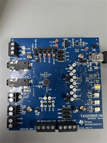

大家好、在使用 TAS2505时、我注意到如果我通过 USB 连接电路板或在外部提供5V 电压、LDO 的1.8V 输出端口会产生大约2.7V 的电压、而2.7V 超出了数据表中为 AVDD 和 DVDD 规定的建议最大电压(1.95V)。 我想知道在本例中是否仍然可以对 AVDD 和 DVDD 使用2.7V、或者是否有任何权变措施。

    您能否在 EVM 上指定跳线设置? 您是否是说板载 LDO 为 DVDD 和 AVDD 输出超过1.8V 的电压?
    该器件可承受更高的电压、但不建议超过数据表中指定的最大额定值。

    感谢您的答复! 我做了一些实验后发现、即使从 EVM 中取出1.8V LDO、1.8V 端口仍然输出2.7V。 出于某种原因、在再次焊接 LDO 之后、1.8V 端口现在输出4.7V、这非常奇怪。 我想知道 I2C 设置是否有问题、因此我将寄存器读数也附在第0页和第1页上:
    e2e.ti.com/.../tas2505_5F00_registers_5F00_page0.txte2e.ti.com/.../tas2505_5F00_registers_5F00_page1.txt
    在任何情况下、要回答您的问题、我的跳线设置如下所示:
    - W1 (LDO_SEL)接地
    - W10、W11、W12、W14都已连接
    - W13连接到3.3V
    -电压源选择连接到 USB
    这里还有一张图片、可能也会有所帮助:

    尊敬的  Jihe:
    如果我理解正确、那么问题出在 EVM 设计上、而不是 TAS2505的内部 LDO、对吗?
    在这种情况下、寄存器设置不应产生任何影响。 我会使用 EVM 运行一些测试、并在明天返回添加更多注释。
