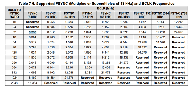

我的客户正在评估 TAC5112EVM-K 他们想以8kHz 的采样率使用主 SAI。 但 EVM 的默认采样率似乎是48kHz。 它们如何在 EVM 上的主要 SAI 上将采样率更改为8kHz?

    如果向器件提供了支持的 FSYNC 和 BCLK 频率比、则自动时钟配置块将创建所有必要的内部时钟。 请参阅以下内容并阅读 d/s 的第7.3.2节以了解更多信息。

    如何在 PurePath 控制台 GUI 上将比率设置为0.256?

    这通过自动时钟配置和 PLL 自动完成。 如果您提供8kHz 采样和正确的 BCLK 频率、器件将以8kHz 的频率运行。
    此处还介绍了详细信息: 器件的时钟配置和 TAx5x1x 系列的灵活时钟
