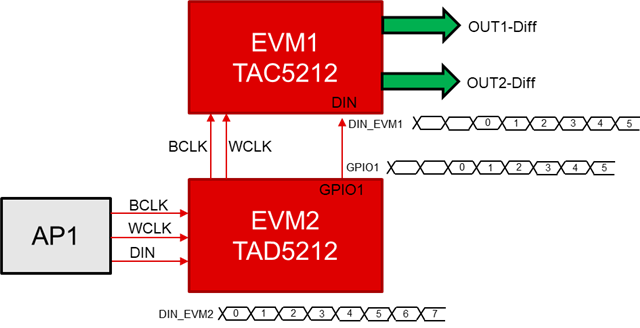

我想使用 TAC5212的菊花链特性将四个器件连接在一起、以便可以通过一条 I2S 总线通过4个信号(BCLK、FSYNC、DIN 和 DOUT)访问所有器件的 ADC 和 DAC。  数据表中提到了"具有共享 TDM 的多个 TAC5x1x 器件"文档、但似乎尚未发布。  请告知设备应如何互连以实现此功能。  谢谢!

    对于延迟、我们深表歉意。 由于 TAx5xxx 器件尚未完全发布、因此仍有支持文档在编写中。
    这些寄存器是不同的、但对于我们的 PCM6xx0-Q1器件而言、功能/概念是相同的。 您可以 使用本文档作为参考:
    多个 PCm6xx0器件共享 TDM 和 I2C 总线
    我还验证了2个 TAC5212 EVM 的 DAC 信号链菊花链。 设置如下:
    我使用 Audio Precision X555进行数字音频传输、列为 AP1。
    时隙分配可视化:
    每个 EVM 的脚本:
    EVM1播放脚本:
    W a0 00 00
    W a0 01 01
    W a0 02 09
    w a0 28 26 #在时隙6上设置数据
    w a0 29 27 #在时隙7上设置数据
    W a0 76 0c
    第78章
    EVM2播放脚本:
    W a0 00 00
    W a0 01 01
    W a0 02 09
    w a0 0A D2 #将 GPIO1设置为菊花输出
    w a0 18 48 #禁用 SASI、GPIO1上的 PASI 菊花链启用
    W a0 19 08 #设置菊花方向- DAISY DIN
    W a0 28 22 # Ch1插槽2
    W a0 29 23 # Ch2插槽3
    W a0 76 0c
    第78章
