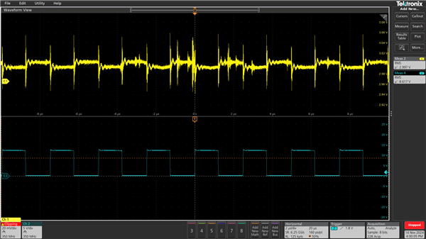

我们有关于 待机模式下 TPA3118D2的警告、该器件仍然具有高功耗典型值。
下面的图1是 EVM 上的测量值、是否正常? 为什么输入引脚上有正弦波?
Jeff
    尊敬的 Jeff:
    您能告诉我示波器屏幕截图中的哪个信号吗? 除非处于关断模式、否则 TPA3118D2将始终处于开关模式、如数据表的第7.3.12节所述。
