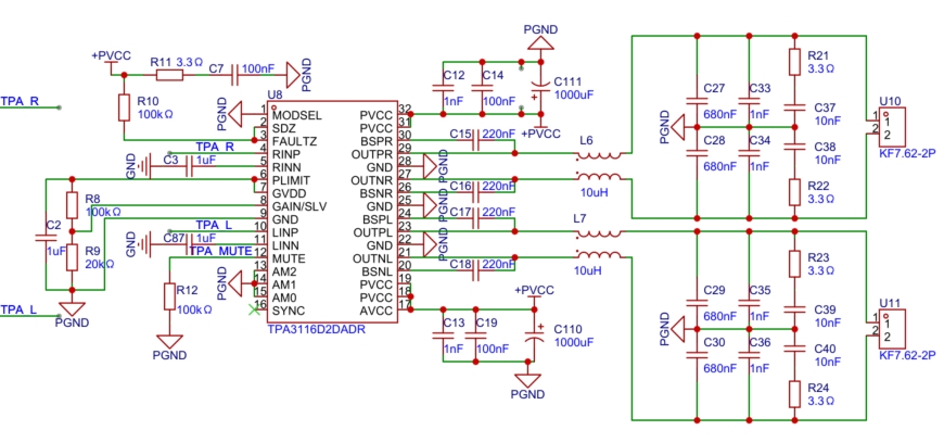

您好、
我的输入是连续正弦信号、我仅将 MUTE 引脚控制到环路并实现回放约300ms、静音约30ms。 发现扬声器有 POP 声音问题。 电路图和测量波形如下:如何解决这个问题? 谢谢你
    你(们)好
    您能解释一下黄线和蓝线的含义吗?
    它们是不是不同通道的输出?
    关于弹出问题、您能否检查 LC 滤波器之前的波形、让我们检查是否由 OUTP 和 OUTn 不匹配造成?
    Tks
    Jesse
