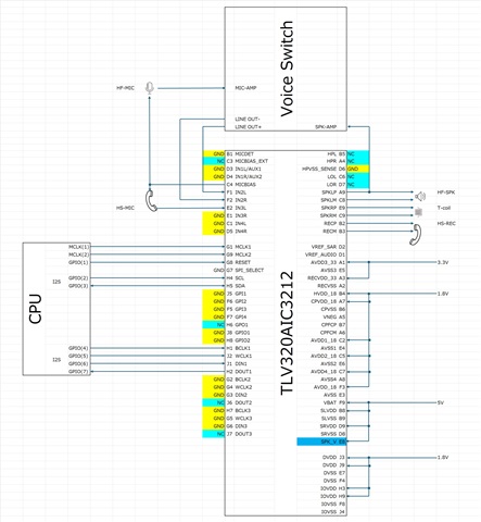

1)
我想知道如何处理 TLV320AIC3212的未使用引脚。
目标端子漆为黄色。
可以保留所有引脚 未连接(NC) 不使用时怎么办?
我特别关注 MICDET (B1) .

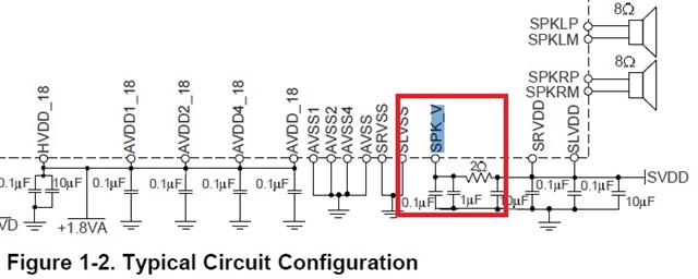

2)
TLV320AIC3212 Rev. D 应用参考指南
>建议包含 低通滤波器 噪声、以实现出色的扬声器驱动器性能。
我想知道的详细设计 低通滤波器 .
(我不明白2Ω 的用途。)
我希望您能提供具体而详细的解释。

    尊敬的信雅三:
      1. 以下是未使用的输入引脚
        1. MICDET -此引脚 用于耳机检测、在未使用时、它可连接至 GND
        2. IN1L/IN1R/IN3R/IN4L/IN4R -如果未使用、这些模拟输入引脚可以交流耦合到地。
        3. GPI1、GPI2、GPI3、GPI4、GPIO1、GPIO2、BCLK2、WCLK2、DIN2、BCLK3、WCLK3、DIN3 -这些数字输入如果未使用、可以接地。
        4. HPVSS_SENSE 可以接地。
      2. 以下是输出引脚、在未使用时可以保持未连接状态:
        1. MICBIAS_EXT
        2. GPO1、GPO2、DOUT2、DOUT3
        3. HPL、HPR、LOL、LOR

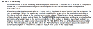

    尊敬的信雅三:
    需要注意的是、编解码器的模拟输入根据 TLV320AIC3212修订版 D 应用参考指南 文档中的典型电路配置、与一个电容器进行了交流耦合。
    这旨在隔离直流共模电压。
    谢谢。此致、

    尊敬的信雅三:
    (2)
     D 类输出级从 SLVDD/SRVDD 电源引脚汲取开关电流。 这会导致这些电源引脚上出现纹波电压。 SPK_V 引脚电压在 D 类输出级前为器件中的某些模拟块上电。 图中所示的 RC 滤波器将在 SPK_V 引脚上看到电源电压之前滤除纹波电压。

    尊敬的信雅三:

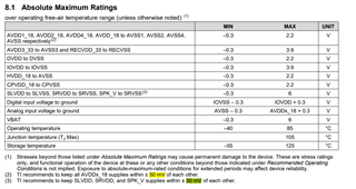

    对响应延迟深表歉意。
    基本上、2 Ω 和(1uF+0.1uF)将是从 SLVDD/SRVDD 到~72kHz 截止频率的 SPK_V 引脚的低通滤波器、这有助于滤除电源上的 D 类开关纹波。
    此外、数据表还建议将 SLVDD/SRVDD/SPK_V 电压保持为彼此+/-50mV、因此滤波器路径中的极高电阻也可能导致压降超过50mV 值。
