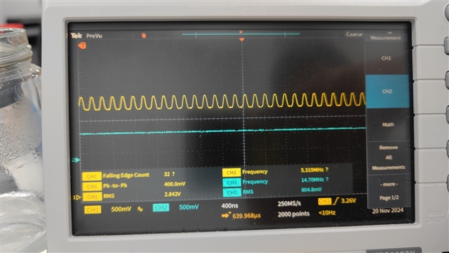

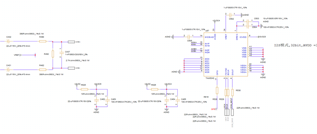

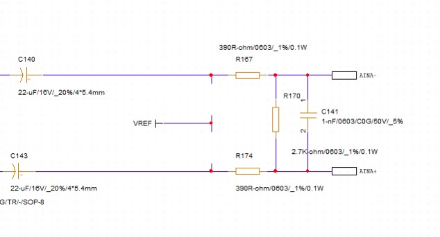

您好、
  IN2P 在上电后具有噪声。
Sch
无输入 IN2P IN2M、IN2P 的波形具有明显的噪声。 IN2M 偏置电压也异常、正常值为1.37V;
当没有输入时、IN1P 和 IN1M 的波形是正常的、偏置电压为1.37V;
从 IN2P 和 IN2M 输入端子上移除一些元件后、情况没有改善。
    我们是否认为这是在多个板上的一致观察结果?
