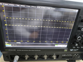

使用 tinycap (比特率16、采样率48kHz)捕获 wav 文件、您可以在白色标记区域的屏幕截图中看到5.0到6.0秒之间的情况、此白噪声 是高的并且是永久性的。
我们的时钟配置:
-在从模式下使用
- SCKI:12.288Mhz
- LRCK: 48 kz
-机架:3.072 MHz
如果您需要任何其他信息、请告诉我。 谢谢你。
    Hi Khoi,
    从硬件的角度来看、客户可以尝试在输入级实施 RC 滤波器、或实施针对客户输入信号的带通滤波器。
    在 ASI 时钟上、您可以尝试将 BCLK 降低为(2ch * 16bit * 48kHz)= 1.536MHz
    我还会检查原理图以确定电源是否正确去耦、因为这可能是系统中噪声和瞬变的共源。

    尊敬的 Khoie:
    感谢您的在线分享。 我看不出有什么问题。
    您能否分享 ASI 时钟的示波器视图?
    你好、
    感谢您的分析、以下是要求提供的时钟 LRCK 和 SCKI 的屏幕截图:

    尊敬的 Tuan:
    由于器件处于 I2S 模式、因此 BCLK 应大于或等于2 Ch * 16位字长* 48kHz FS = 1.536MHz。
    Fsync 应保持48kHz。 SCKI 可以在12.228MHz 上保持256*FS。 在示波器视图中、您需要检查时钟频率是否正确并同步、以便音频处理清晰而不产生任何失真。
    由于其淡入架构、这些在该器件中同步非常重要。 否则、您会看到失真、d/s 的第7.3.3节对此进行了说明
    尝试记录一个1kHz 正弦波、并记下该响应以更好地分析该问题。
