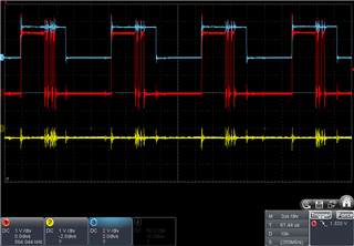

    感谢 Jeff 先生、
    我已经准备了一个图表、根据您的建议显示非线性问题、并绘制了 Vrms 输入
    1 : 分辨率图:垂直轴代表24位分辨率,请忽略水平轴上的数字
    2: Vrms 输入:±500mV 正弦波(CH1:IN1M_GPO1、CH2:IN1P_GPI1)
    3: FS 输出(CH1:SDOUT、CH2:FSYNC (96kHz))
    您可以看到前4位发生跳跃。
    Hhi Hattori-San、
    如果我不知道横轴、那么图形的意义就不大了。
    我在 EVM 上运行了您的脚本并绘制了模拟输入与数字输出的关系图、它是线性的、因此我认为这不是软件问题。 我想这与测量数据的方式有关。
    此外、我不建议尝试通过观察位来解释数据。 该数据是二进制补码、因此不会像您预期的那样进行递增和递减计数。 我的数据中的位以类似的方式跳转、但我可以看到、在对数据进行分析后、这些数据显示正常。

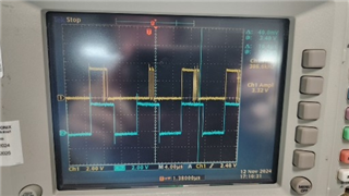

    Jeff McPherson
    感谢您发送编修。 我现在意识到、我在数据格式方面犯了一个错误。 很明显、问题在于我测量数据的方式。
    我知道数字输出信号是以二进制补码输出的
    捕捉:+500mV 正弦波(CH1:SDOUT、CH2:+500mV 正弦波、CH3: FSYNC (96kHz))
    捕捉:-500mV 正弦波(CH1:SDOUT、CH2:-500mV 正弦波、 CH3: FSYNC (96kHz))
    从捕获可以看出、当输入±500mV 正弦波时、分辨率分布在0xFFFFFE (-500mV)到0x00001 (+500mV)之间。
    我知道、尝试通过简单地查看位来解释数据是一种愚蠢的方法、但我希望您能够提供任何建议。
    Ho Hattori,
    我建议购买某种支持 I2S/TDM 音频格式的数字串行分析仪。 这将为您提供最简单的调试时间。 但我想您已经表明您正在获得期望值。
