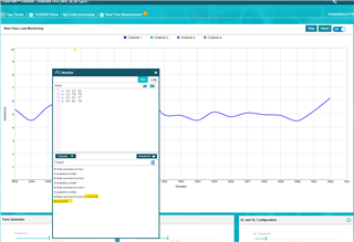

我们正在尝试使这种交流诊断能够在小于200ms 的时间内检测开路负载。 以下捕获显示了当 负载在 PBTL 配置中开路时按"start"交流诊断时的捕获。
虽然我尝试将下面计算的阻抗与读取的 I2C 值相关联、但我认为无论负载是连接还是断开、寄存器地址0xc3读取返回的这些阻抗是如何锁定到0x08都没有意义。
您能否告知 ppc3软件如何计算这些值?
Jose
    我也在试飞此实时诊断和 Im、对数据表中未记录的其他寄存器进行硬时间关联。
    下面的寄存器0xdc 读取4字节在没有任何文档的情况下无法解释。 请您告知我可以从何处获取这些注册表的副本? ppc3仅显示 page0顺便的寄存器映射。
    你(们)好
    [报价用户 id="411233" url="~/support/audio-group/audio/f/audio-forum/1449720/tas6584q1evm-ac-diagnostic-load-filter-impedance-calculation ]无论负载是连接还是断开、寄存器地址0xc3读取返回都锁定为0x08。[/QUOT]
    噪声 日志 函数执行"r c0 c3 08"命令意味着从0xc3开始读取寄存器、并连续读取8个寄存器。 PPC3软件将使用结果进行进一步的计算。 但是  日志  传递函数不会告诉您它得到的值是什么。 请使用 I/O 读取寄存器值的函数、就像在实时监控中执行的操作一样。

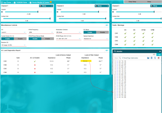

    [报价 userid="411233" url="~/support/audio-group/audio/f/audio-forum/1449720/tas6584q1evm-ac-diagnostic-load-filter-impedance-calculation/5560570 #5560570"]寄存器下面的0xdc 读取4字节没有任何文档无法解释.. [报价]
    此外、一些指导正在进行中、但尚未真正完成计算方法。 这两个函数在大多数情况下用于检测负载故障、在大部分时间无需知道精确的值。
    嗨、Shadow、
    感谢您提供的文档。 关于4字节、您能否说明哪个字节位置是通道1和2? 我们不需要计算阻抗、我们打算将其用于开路检测、以便可以重置代码中的某些函数。
    BTW、上述背景系列数据(图)是由 PPc3软件计算的阻抗。 我认为在软件实施时、calc 已经很容易获得。
    Jose
    你(们)好
    关于4字节、您能否说明哪个字节位置是通道1和2? [报价]
    这4个字节全部用于 CH1。 对于 CH2、需要开始从0xE8读取、并同时读取4个字节。
    DSP 相关函数、所有数据都使用32位。
    您可以先将值传输到 Decimal、然后除以2^31、再加170。
