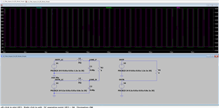

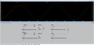

    您好、Ramsey、感谢您的快速响应。
    如果我们根据 AM 配置考虑开关频率为500kHz、则 LC 低通滤波器(基于评估板-> 61K 截止频率为10uH 和0.68uF)显然会产生一些影响?
    我在 ltspice 中仿真了采样电路、并注意到了不同的输出电压和电流波形。 我还附上了 ltspice ckt 文件、供您参考。
    尊敬的 Santhosh:
    是的、LC 滤波器的影响比铁氧体磁珠大得多。 您看到的正弦波来自 LC 滤波器的转角频率、而铁氧体磁珠(通过与负载的直接连接建模)没有此类谐振或滤波。 在铁氧体配置中、扬声器本身将充当主滤波器、模型中未显示该滤波器。
    一般而言、与铁氧体磁珠相比、LC 滤波器能够更好地进行开关滤波、但占用的空间更大、成本通常更高。 使用铁氧体磁珠作为滤波器时、只有开关的高频边沿会衰减、而 LC 滤波器会降低所有开关频率、并且可以使用 此工具进行设计
