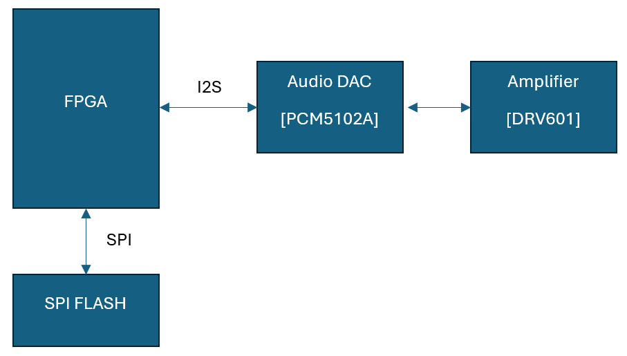

   我有这个要求,我需要存储. 在我们的系统和我的系统中的 WAV 文件应该能够播放存储的.wav 文件使用耳机的 阻抗为600 Ω μ A。  在选择合适的音频 DAC 和线路驱动器时需要帮助。 详细说明如下。
我们有一个小持续时间的.wav 文件、我们正计划使用 SPI 闪存 来保存这个.wav 文件。 但.wav 文件可能需要转换成 PCM 之类的格式? 要将其存储在外部闪存中、可以执行此操作吗?
如果我们能够在 SPI 闪存中以所需的格式保存音频.wav 文件、我的 FPGA 将被读取并使用 I2S 协议将其传送到音频 DAC、DAC 将音频数据的数字格式解码为一个模拟信号。
因为我们需要驱动阻抗为600的耳机 Ω μ A 我们可能需要放大器来实现这一点? 因此、线路驱动器 DRV601是否适合此类应用套件?
尽管 PCM5102具有集成线路驱动器、但 仅支持负载降至1kΩ、因为我们正在寻找用于驱动600Ω 的线路驱动器 、因此我们选择了 DRV601、希望这一组合能起作用(PCM5102->DRV601)
