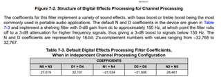

我计划 使用微控制器+编解码器 TLV320AIC3104-Q1生成正交 IQ 信号、用于模拟频率调制。 我从数据表中发现、该编解码器具有四个固定输出共模电压(Vocm)。  但是、 模拟 FM 的 IQ 信号需要具有一些计算出的 VCM 偏移(Voffset)。 这些偏移与正弦波一起将由微控制器计算并通过串行总线传递给编解码器。
我的问题是:如果计算得出的信号具有偏移、编解码器线路输出是否会将该偏移应用于编解码器的 Vocm 之上? 这样编解码器的两个差分输出 LOP 和 LON 可以是 Vocm + Voffset +正弦波和 Vocm - Voffset -正弦波。 编解码器是否可以这样做?
或者编解码器是否会忽略计算出的偏移并在其 Vocm 上仅输出正弦波?  这样 LOP 和 LON 将是 Vocm +正弦波和 Vocm -正弦波?
感谢在这方面的任何投入。
谢谢你。
    您好、Yali、
    可以将数字 I2S 信号中的直流失调电压添加到线路输出的 Vcom 上。 您将需要禁用 DAC 中的滤波(或将系数设置为全通)、以便信号处理不会去除直流。
