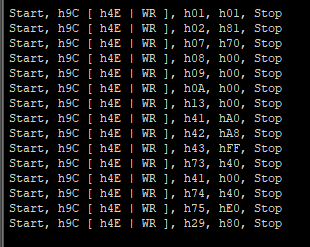

大家好、我正在尝试从压电式前置放大器获取音频输出。 我将使用我为 TLV320ADC 制造的分线板。 在差分交流耦合配置中使用带电容器麦克风的模拟输入1时、该电路板会工作、该模拟输入1通过麦克风偏置进行偏置。 我现在尝试使用前置放大器电路从压电式接触式麦克风获取音频、但在此配置中没有获得任何音频输出。 我采用交流耦合 单端配置、其中2INM 通过电容器耦合接地。 我已将 示波器的屏幕截图(具有1kHz 方波的模拟输出至 IN2P 引脚)以及逻辑分析仪的 I2C 和 I2S 输出。

    首先、我要尝试回到电容式麦克风、但采用单端配置。 如果您只是使麦克风的负腿悬空/断开、在假设寄存器设置正确的情况下、它应该仍然有效。 这是验证软件设置的好方法。
    您的 I2S 流显示没有切换、这表明 ADC 未上电、无法锁存到 I2S 总线、或未进行转换。 即使对源有些奇怪、它仍然会在切换。 您的位时钟似乎经常改变占空比。 它在电容式麦克风盒中是否做了同样的事情?
    不过、我对您的压电源很担心。 您的示波器显示出 一些低至-0.7V 的振铃、但是引脚上的绝对最小值仅为-0.3V。 可能需要一个低通滤波器将输入信号保持在边界内、以防止损坏。
