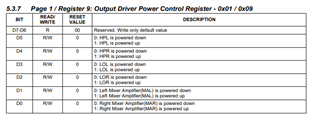

我不使用音频芯片、DSP 工程师在度假、但我被分配了一个关键错误。 我已将该错误定位到以下代码片段中:
                    codecSpiWrite(1, 12, 0x00, cs);  // Nothing -> HPL
                    codecSpiWrite(1, 13, 0x00, cs);  // Nothing -> HPR
                    codecSpiWrite(1, 14, 0x00, cs);  // Nothing -> LOL
                    codecSpiWrite(1, 15, 0x00, cs);  // Nothing -> LOR
                    timeOut = 10000;
                    while (((codecSpiRead(0, 37, cs) & 0x66) != 0) && (timeOut-- != 0));
"页0/寄存器37:DAC 标志寄存器1"的位1永远不会变为零、因此 while 循环需要很长时间(>200ms)并最终超时。 这意味着 HPR 在预期断电时似乎已上电。  有人能指出解决这个问题的正确方向吗?

    您的代码中的断电步骤在哪里? (第1页寄存器9)。

    第1页寄存器9可以启动 HPL 和 HPR 驱动器。
    如果未设置此寄存器(我认为 powerDAC (none)暗示了这一点)、则我会在代码中使用暂停/断点来尝试查看何时设置故障标志。 奇怪的是、它现在已翻转了通道。 理想情况下、该值应保持为0、因为 DAC 从未上电、但在它变为高电平时向下跟踪可能会有所帮助。

    第一个轮询( DAC_POWER (NONE)内的轮询)成功。 很遗憾、我无法移动 页1/寄存器9写入、因为不存在这样的写入!
    现在、我刚刚写入的值只是一半的 true、如果我检查源代码、确实有一个写入 页1/寄存器9的值、但它在 if 语句内计算为 false:

      if (!((codecInChargePumpMode &(1 << cs))!= 0)){  //求值为 false
        CodecSpiWrite (1、9、0x00);// Power Nothing

    CodecInChargePumpMode 是一个 uint16_t 位掩码、用于跟踪不同编解码器的电荷泵已禁用/启用(我们的 PCB 上有多个编解码器)。 在发生故障的情况下、codecInChargePumpMode 为0x0004、Cs 为2、因此 if 语句的计算结果为 false。 我阅读 if 语句、如"如果电荷泵在特定的编解码器上被禁用、那么不加电"。

    我懂了。 我一定 误读了、因为你是对的、它不存在。 在这种情况下、驱动程序是如何关闭的、或者至少是预期驱动程序关闭的代码是如何关闭的? 第一个环路会检查 DAC 是否已断电、这可以正常工作、但第二个环路会断开输出、但随后会检查驱动器是否已断电、但如果没有页1/寄存器9、我不确定驱动器预计会如何断电。

    您似乎找到了错误。 我将通知编写此代码的 DSP 工程师。 非常感谢您的帮助!
