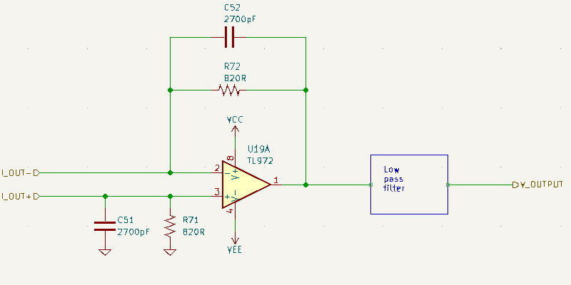

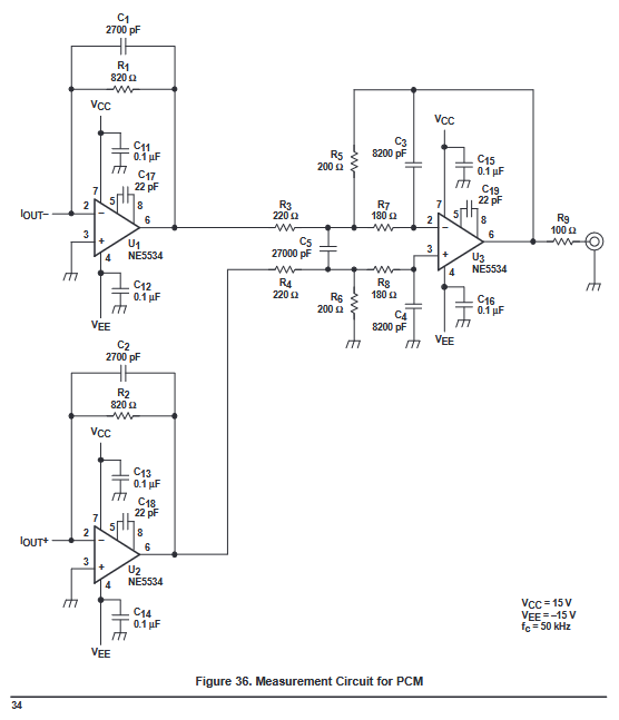

我看一下图。 36和37 (它们是相似的)。 这些电路包含一对跨阻放大器(TIA)和一个差分运算放大器。
单个运算放大器能否产生相同的结果?
我的提问主要是出于好奇心。  当我看到两个 TIA 时、我认为增益设置电阻器会有一些失配、这将降低整体 CMRR。 差分运算放大器的 CMRR 也会受到电阻器不匹配的影响。
-尼克
    您好、Nick。
    每个通道的输出(L 和 R)都是作为差分输出输出出来的,所以对于每个通道,你需要做一个差分到单端转换  ,在理论上,你只需要一个放大器来实现它 。 但是、 即将出来的差分输出是电流输出、您需要 先将电流转换为电压   、然后再发送到端 差分放大器(进行差分到单端 和 有源低通滤波)。    您可以通过 R1和 R2以及 IoutR+和 IoutR 来设置发送到此放大器 的电压( 左通道 IoutL+和 IoutL-也是如此)。

    阿拉什不明白我的问题。
    我的问题是:可以像我问题中的第二个原理图那样使用单运算放大器拓扑来实现吗?
    如果所提议的单通道运算放大器拓扑不起作用、那是什么原因使它不适用?
    我知道 DAC 的输出是差分电流[而且我从头开始理解]。  本产品说明书建议将电流到电压转换作为单独的级进行。  需要使用运算放大器:两个作为 TIA、另一个作为差动放大器。
    我理解了您的问题、并解释了为什么  理论上有三个条件、您可以将 I 转换为 V 并进行差分至 SE (只不过使用的是无源 LPF 而不是有源滤波器)。  我支持数据转换器、因此 建议重新布置标题中的运算放大器、以便正确的团队可以就此电路的优缺点发表意见。
    Arash
    >理论上,您可以将 I 转换为 V 并执行差分至 SE (但您使用的是无源 LPF 而不是有源滤波器)。
    在实践中、为什么数据表提出了 TIA 的特定变体?  与单运算放大器设计相比有什么优势:一种是我已经提出的设计、另一种是具有接地电阻器和电压差动运算放大器的设计?
    >我支持数据转换器、因此 建议在标题中添加运算放大器一个新帖子、以便正确的团队可以评论此电路的优缺点。
    这在德州仪器(TI)作为一家公司的表现并不好。  需要进行 BOM 优化。  我希望德州仪器(TI)的转换器 FAE (作为一个团队、可能不单独使用 Arash)对运算放大器有足够的了解、能够回答有关转换器数据表中原理图的问题。
    正如上面提到的、理论上、您可以使用原理图中所示的单个放大器拓扑、因为 此处使用的放大器不会产生具有其自身规格(例如 THDN)的瓶颈。 您还可以 参阅此 应用手册 、了解我们针对音频 DAC 的电流到电压转换器电路、
