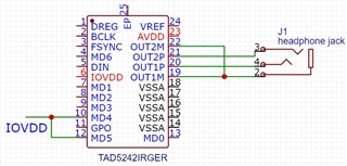

嗨、团队:
根据数据表、TAD5242可设置为 伪差动输出模式以直接驱动16 Ω 或32 Ω 耳机。 但它在 图6-10中只是展示了一个原理图。 我不太了解"外部共模检测"的含义。 根据我的理解、OUT1M 用作  共模电压输出、OUT2M 用作共模检测输入? 我使用红线连接耳机插头、如 Attached pic 所示。 是否正确? 您能否提供 有关"伪差分输出到耳机"连接方式的更多详细信息?  最好提供真实的原理图示例。  谢谢。
    根据我的理解、伪差分信号就像单端信号的版本、但对信号的 P 端和 M 端都应用了共模。 例如、这对于某些仅支持0以上电压范围的耳机很有用。 如果插孔的 SLEEVE 已经应用了偏置或共模、则会使用外部共模检测示例原理图。 在这种情况下、OUT2M 引脚将用于测量共模、所放置的电阻器将输出上拉至该共模。 如果您添加一个上拉电阻器并将 OUT1M 上的点连接到 OUT2M、这应该适用于该设置。 如果您的插孔没有偏置电压、您可以 按照数据表的"DAC 通道其他参数"部分所述、使用施加在输出上的预先存在的共模电压0.9V 或1.65V、具体取决于您的 AVDD。
    您的耳机规格是什么? 请告诉我有关您的设置的更多信息、以便我可以提供更多帮助。
    此致!
    MIR
    感谢您的快速响应。 耳机只是带有"L-R-ground (or common)"插头的普通耳机。 插头套筒上无外部偏置电压。 请检查以下理解是否正确:在 伪差动输出模式下(MD4&5均设置为高电平)、只有 OUT1P&2P 引脚将输出信号(AVDD 共模电压偏置为一半)、OUT1M&2M 仅输出恒定共模电压(例如 AVDD=3.3V 时的1.65V)。 所以 OUT1M&2M 可以连接在一起作为公共端子、然后连接到耳机插头的接地(或公共)套筒、如下面的 pic 中所示。 无需额外的 R 来上拉 M 引脚。 但我不明白"外部共模感应"是什么意思? 正如您提到的、在   这种情况下、如果可以使用"在输出端施加的预先存在的共模电压"1.65V、则再也不需要任何外部共模电压?谢谢

    我是从我们的系统专家那里听到过这方面的信息的。 如果您要应用自己的共模输出、伪差分模式需要在外部施加共模、那么这就是外部共模感应。 大多数情况下、如果没有向外部共模检测引脚施加外部电压、则所有输出都施加与您所述相同的默认共模电压。 我可以根据需要在周一的实验室中进行验证。 您的耳机插孔连接正确无误!

    尊敬的 Kevin:
    在进行一些测试和讨论之后、我们意识到伪差分模式是错误的-它不需要外部应用的共模、而是用于在 M 输出上生成共模电压。 单端模式在 P 输出端输出信号、在 M 上接地、而伪差分模式在 P 输出端输出信号、在 M 上输出共模信号。对于3.3V AVDD、单端和伪差分输出都具有1.65V 的共模。 因此、在伪差分模式下、输出的共模电压为1.65V -您不会应用外部偏置来生成此输出。 您可以选择三种"类型"的伪差分输出、它们位于 PPC 中:
    如我所述、OUT1M 作为 VCOM 的伪差分、VCOM (1.65V 或用于较低 AVDD 的其他共模)在 OUT1M 上输出、而不是单端输出中的接地端输出。 如上所述、使用 OUT1P 进行伪差分作为 VCOM 切换输出。 我们之前对伪差分与外部感应感到困惑、但这个"外部"感应不是外部施加的电压、而是描述了如何将 OUT1M 和 OUT2M 短接在一起、以便共模输出在两者之间完全相同。 这对于需要套管为共模(正电压)且不接地的立体声耳机(如在立体声单端配置中)非常有用。 如果 OUT1M 和 OUT2M 短路、如您首先连接的数据表中的图所示、这是外部器件、并且有一个内部反馈环路可确保这些输出共模电压相同。
    因此、对于您的应用、这可以归结为您是否需要耳机插孔上的套筒为正电压或接地。 如果接地、则选择立体声单端耳机驱动、如果您的耳机需要共模输出、则使用耳机驱动器选择伪差分与外部感应模式。 对于这两种设置、您都需要将 OUT1M 和 OUT2M 连接到插孔的 SLEEVE、唯一的区别是它们输出的电压电平是多少。

    您好、Mir、
    我的问题和 Kevin 完全一样、你们的回答提供了更多细节、但答案中的图片会让人困惑很多!
    TAD5242硬件/引脚可配置、根据数据表、MD4和 MD5必须设置为高电平、以设置"具有外部共模检测的伪差分输出;仅耳机负载"输出模式。 此外、可以通过将 MD6设置为高电平来选择单声道输出。

    谢尔盖、你好!
    抱歉混淆了。 我在软件控制的器件 TAD5212上进行测试。 它是 TAD5242的软件控制版本、是一种硬件控制的 DAC。 在软件控制的器件中、我们可以在我的屏幕截图中选择这些选项、它们在 PPC3软件中作为输出设置。  在 TAD5242上、只能启用"外部共模检测"模式(通过引脚 MD4和5)、这可确保通过外部连接为 OUT1M 和 OUT2M 使用相同的共模。
    对于此系列中的软件控制器件、我们可以将每个输出(OUT1和 OUT2)设置为不同的驱动模式-因此、例如、我们可以将 OUT1与 OUT1M 进行伪差分、因为 VCOM 和 OUT2是单端的。 硬件控制的器件可以针对两个输出设置为仅一种模式、因此不需要不同版本的伪差分模式。 如果您只想在伪差分模式下使用一个通道、则无需 将任何东西连接到 OUT2P 或 OUT2M、并且它的工作方式与在" 使用 OUT1M 作为 VCOM"模式下的伪差分"相同。
    此外、如果您尚未使用 PPC、本图片中的单声道与立体声会比较令人困惑-"立体声单端"意味着它将 OUT1P 和 OUT1M 设置为两个单端信号、您可以将电路板上的接地端作为参考、而不使用 OUT1M 输出作为接地或参考。 除了该模式(这同样是一个仅软件控制的功能)之外、所有其他输出模式都将在每个引脚对输出一个通道(OUTxP+M)-唯一不同的是 M 引脚上单端、伪差分和差分之间的基准电平输出以信号的反相版本为基准。
