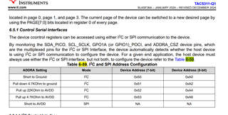

如果我们有 TAD5212的 I2C 地址配置?
例如 TAC5311、如下所示:
    尊敬的 Enhui、
    相似的表 显示在其 用户指南而非数据表中。 请参阅 表2-3。 用户指南的"I2C Address Configuration"。
